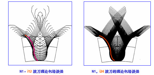

包络不够,从新设计刀

这是由于滚齿原理决定的,固有特征,在滚齿的展成运动中滚刀切削刃是离散的,在端面来看切削过程齿坯也在转动,滚刀头数越多,应该包络线约稀疏,棱线越高,另外,可以选用更大外径的滚刀,保证整周上有更多的刀刃数,可以使包络更密,棱线越低,也就不怎么明显,总之棱线是正常现象
发表于 2018-12-27 11:25 | 显示全部楼层
采用单头,增大滚刀直径和刀槽数

齿轮齿数少,棱线是正常现象

刀疤五 发表于 2013-1-24 19:40
大模数,少齿数的工件,按包洛原理,根部的滚刀包洛线较少,所以出现筋条。
解决办法:增加滚刀的容屑槽数 ...
刀哥,正解
