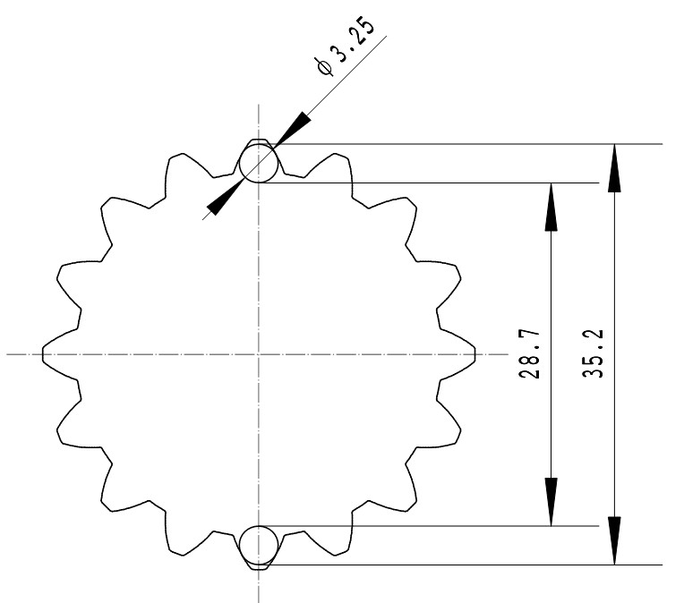

各位高手帮看看,客户给的图纸,内花键参数是否有问题,我算来算去怎么都觉得有问题

跨棒距肯定错了,估计是按外齿算了

大径34

他给的跨帮距不应该是外齿,因为大经才36, 而棒间距用3.25的才35.3 如果按照内齿算也不对。可以联系下客服。

跨棒距是错的,请与客户核对一下。

啥标准的内花键?

我琢磨客户是不是这样算了:

最好的办法是,直接与客户沟通。。。
很多使用齿轮的客户,对他们自己的产品是有研究的,但对齿轮并不一定十分了解。。
