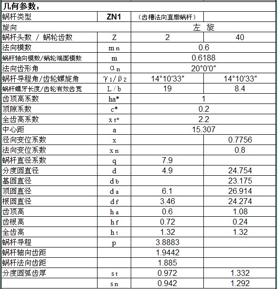

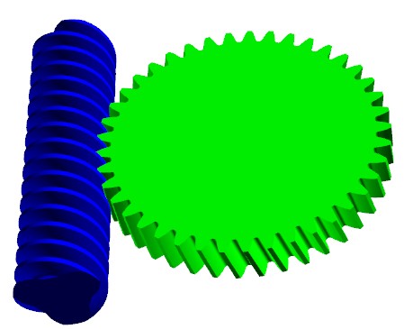

试验过各种参数,就是无法生成双头蜗杆的3D模型,其他1头、3头都可以。
请高手指点,谢谢
如下面的这对:
三头的可以:
发表于 2013-1-24 09:05 | 显示全部楼层
2头的数据通不过,当然生不出3D。三头的数据传上来看看?

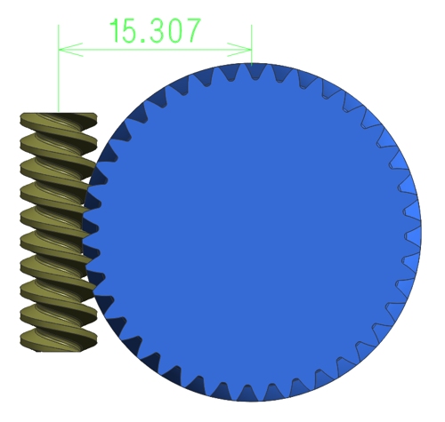

发表于 2013-1-24 14:37 | 显示全部楼层
KIST没用过,不好评论。
有点闲时间,顺手做了一个:
x_t格式3D压缩文件:
WG0240.part01.rar (1.9 MB, 下载次数: 12)
WG0240.part02.rar (1.9 MB, 下载次数: 6)
WG0240.part03.rar (1.9 MB, 下载次数: 6)
WG0240.part04.rar (1.78 MB, 下载次数: 6)
点评设计参数:
蜗杆长度、齿轮宽度,过大;
中心距过大,造成齿轮变位系数0.8,齿顶变尖,强度下降。另,啮合角远大于20°,径向力会增大许多。
中心距14.85足矣。
发表于 2013-1-24 14:45 | 显示全部楼层
woodee 发表于 2013-1-24 14:37
KIST没用过,不好评论。
有点闲时间,顺手做了一个:
高,高,实在是高
刀侠客气了!对您来说,这些不都是小菜。  发表于 2013-1-24 14:52
