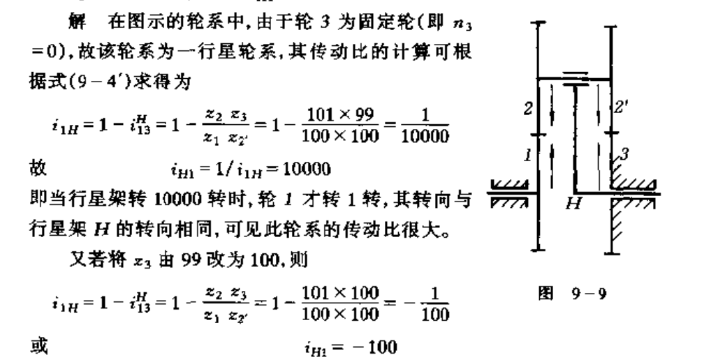

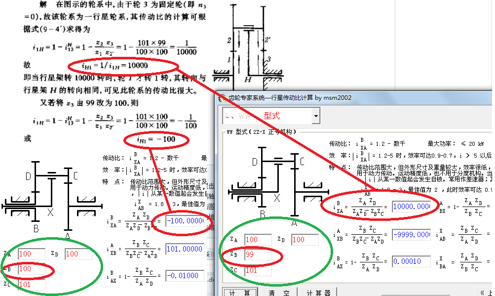

行星齿轮转向与齿数有关,请问是为什么?
发表于 2013-1-23 09:40 | 显示全部楼层 |阅读模式
请问是为什么?

这是书中最经典的一个题目,至于你说的方向,书中的公式中不是写的很清楚吗,为什么还要问?你自己在按照原理推导一遍。
