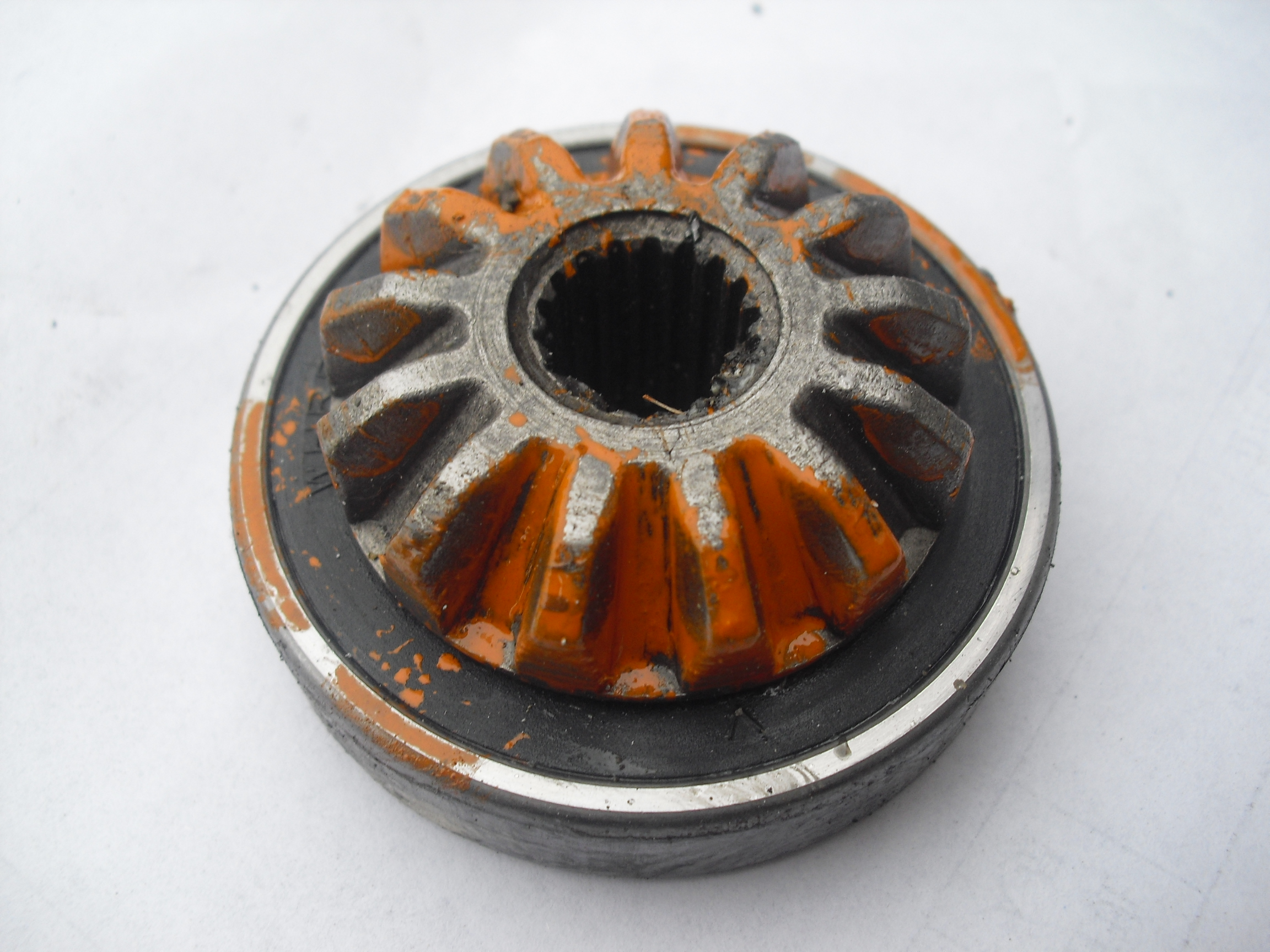

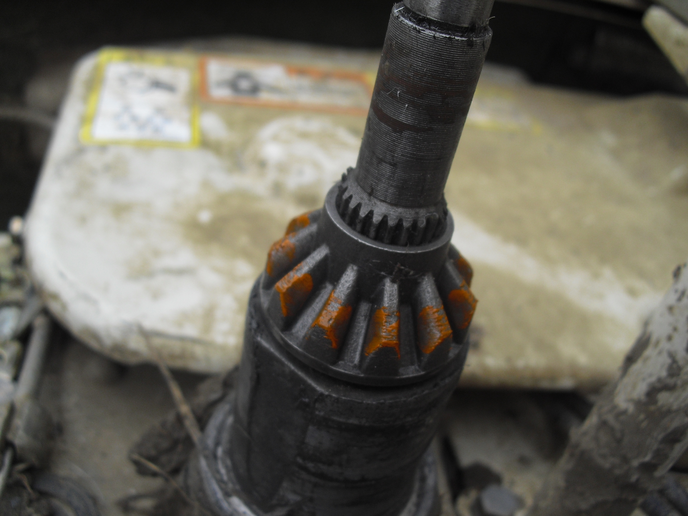

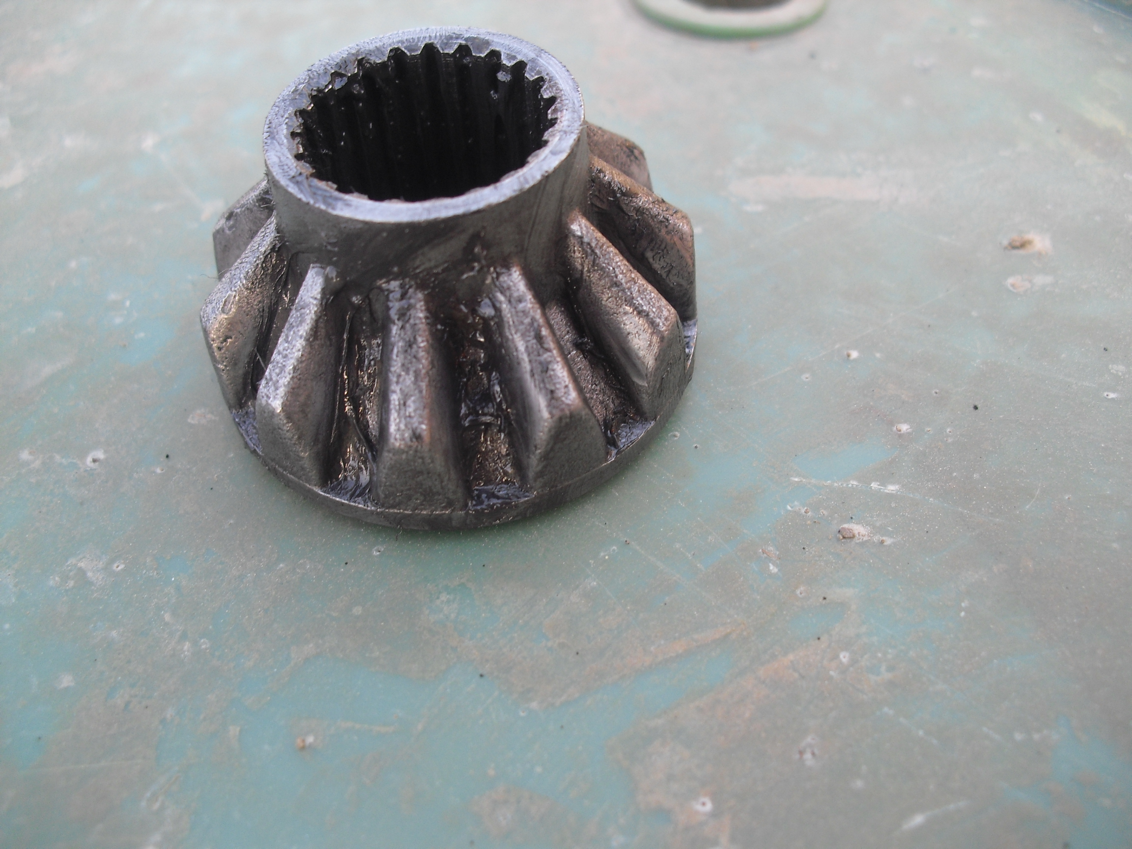

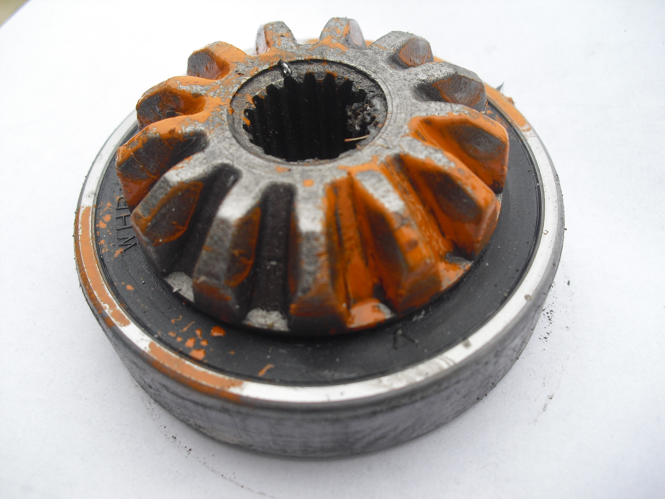

负载工作20h后出现早期失效迹象,80h损坏后发生跳齿现象
大齿轮空载时印痕0
大齿轮空载时印痕0
大齿空载时印痕0
大齿空载时印痕0
小齿轮空载时印痕
小齿轮空载时印痕
小齿轮负载20h后时印痕
小齿轮负载20h后时印痕

看图片,应该是大轮齿顶干涉

应该是从设计到材料到工艺的一系列粗糙造成的。

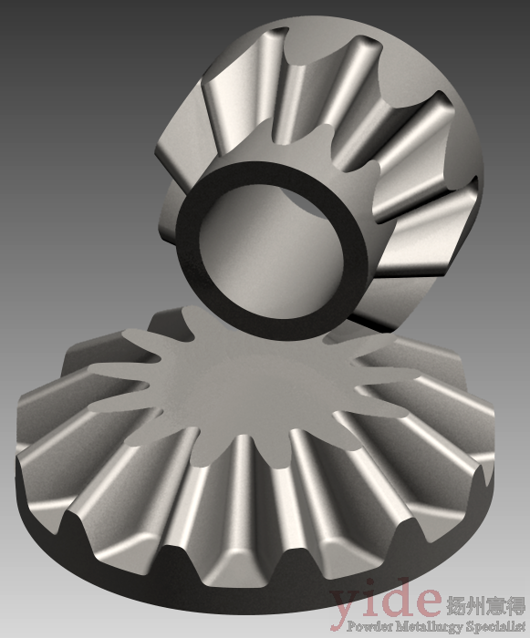

从图片上看,产品象粉末冶金的产品,你知道,粉末的成分,密度,合金化方法以及后面的热处理方式,当然在做之前,产品的强度有无校核和配对检验呢?

大轮齿根与小轮齿顶有干涉,图片看。2楼说的对
发表于 2013-1-23 00:28 | 显示全部楼层
大轮齿根与小轮齿顶有干涉

为什么空载不反应呢?另外,同机另外一侧没有这样的问题

齿轮采用的是格里森制,精锻而成的

你说的另一侧。是不是同负荷,或者有别的原因造成失效。在一个就是你的齿轮做模具是不是有些问题,还有就是你设计的这对齿轮是不是有问题,还有就是热处理了
