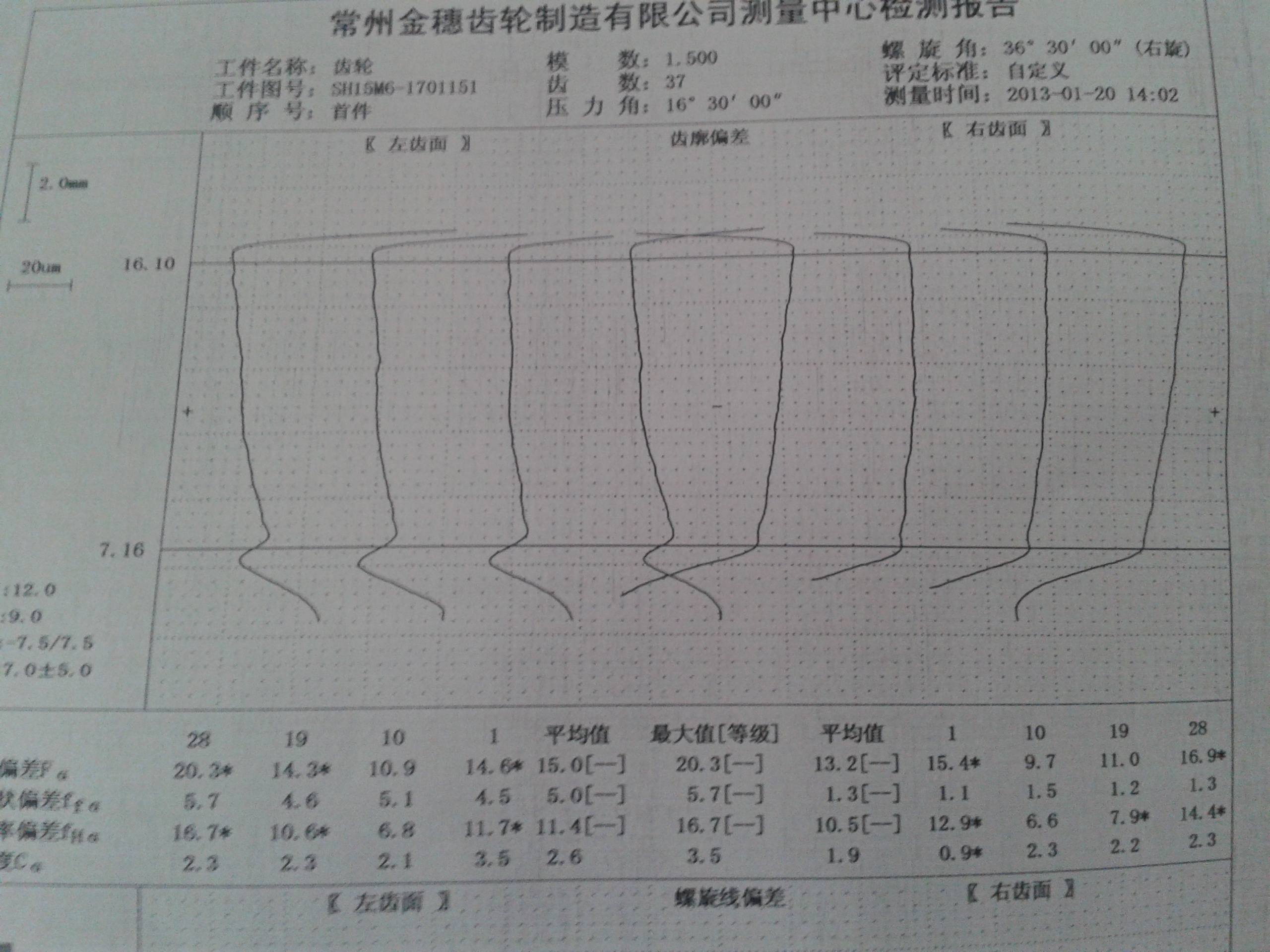

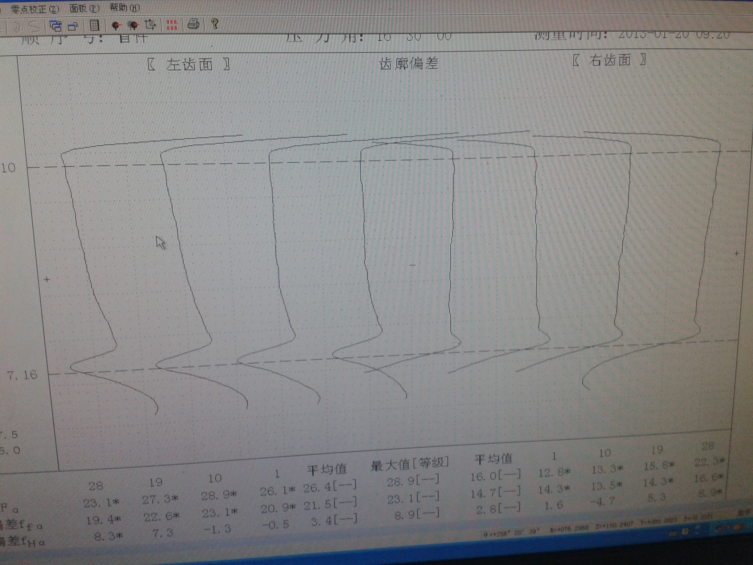

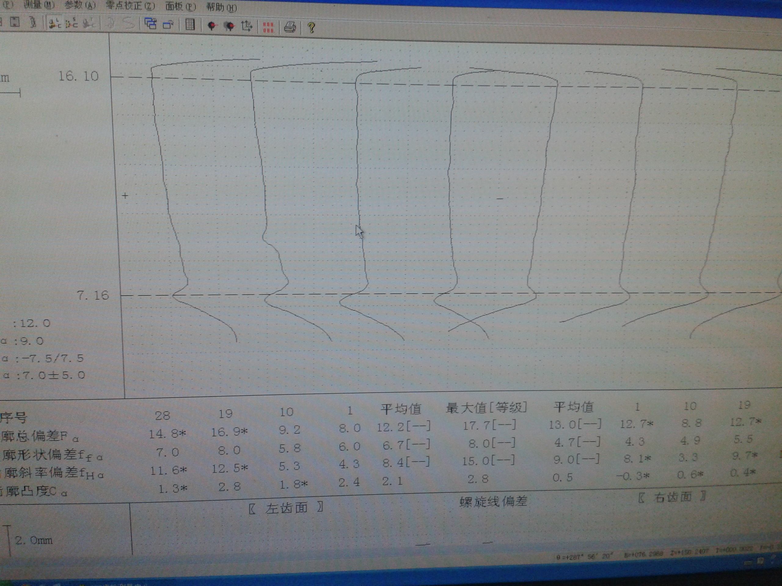

剃齿齿形有台阶(靠近起测点处,即渐开线起始圆附近),采用径向剃齿刀进行加工,之前冷热配合的5个零件无此现象,即使有台阶的话,也在起始圆以下很多的地方,而现在却跑到有效范围里面,刀具、滚齿零件、机床、剃齿程序都没变,真的很奇怪,不知道什么原因。M值越往下剃,台阶越大,而且两边的台阶还不对称。请教各位!

发表于 2013-1-20 16:20 | 显示全部楼层
工艺过程如果没问题的话,磨剃齿刀去,外圆明显小……
发表于 2013-1-20 16:45 | 显示全部楼层
台阶不对称是你剃齿加工中,两边的切削余量不一边多,是正、反转的圈数没调好造成的,这个要调床子的(滚刀齿形两侧触角不对称的面很小)……
发表于 2013-1-21 12:10 | 显示全部楼层
剃刀外圆小
