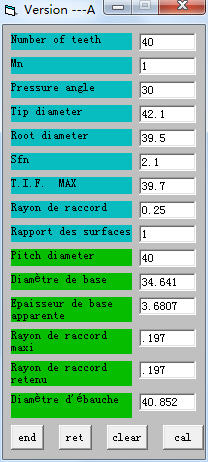

LM-花键滚轧前直径计算……
花键滚轧前直径计算
花键滚轧前直径计算

不知滚轧直径是按什么原理计算的?是按等面积吗?花键的齿根圆角呢?

二、这个直径计算的话,就是根据界面面积相等的原理做的……
三、齿根圆角没有考虑,后面我会加上,谢谢您的提醒。

挤压变形怎么考虑呢?

挤压变变形、材料差异,我还不会,呵呵

只能算个大概,冷挤压变形,是体积不变的原则,还有很多细节,比喻齿顶齿跟到圆角都与搓前直径有关!

计算一下喽!根据二十来年的实际使用效果,看理论计算结果和实际,误差在正负0.02以内。

齿顶会有变形,没办法考虑,这个我实际经验少……
