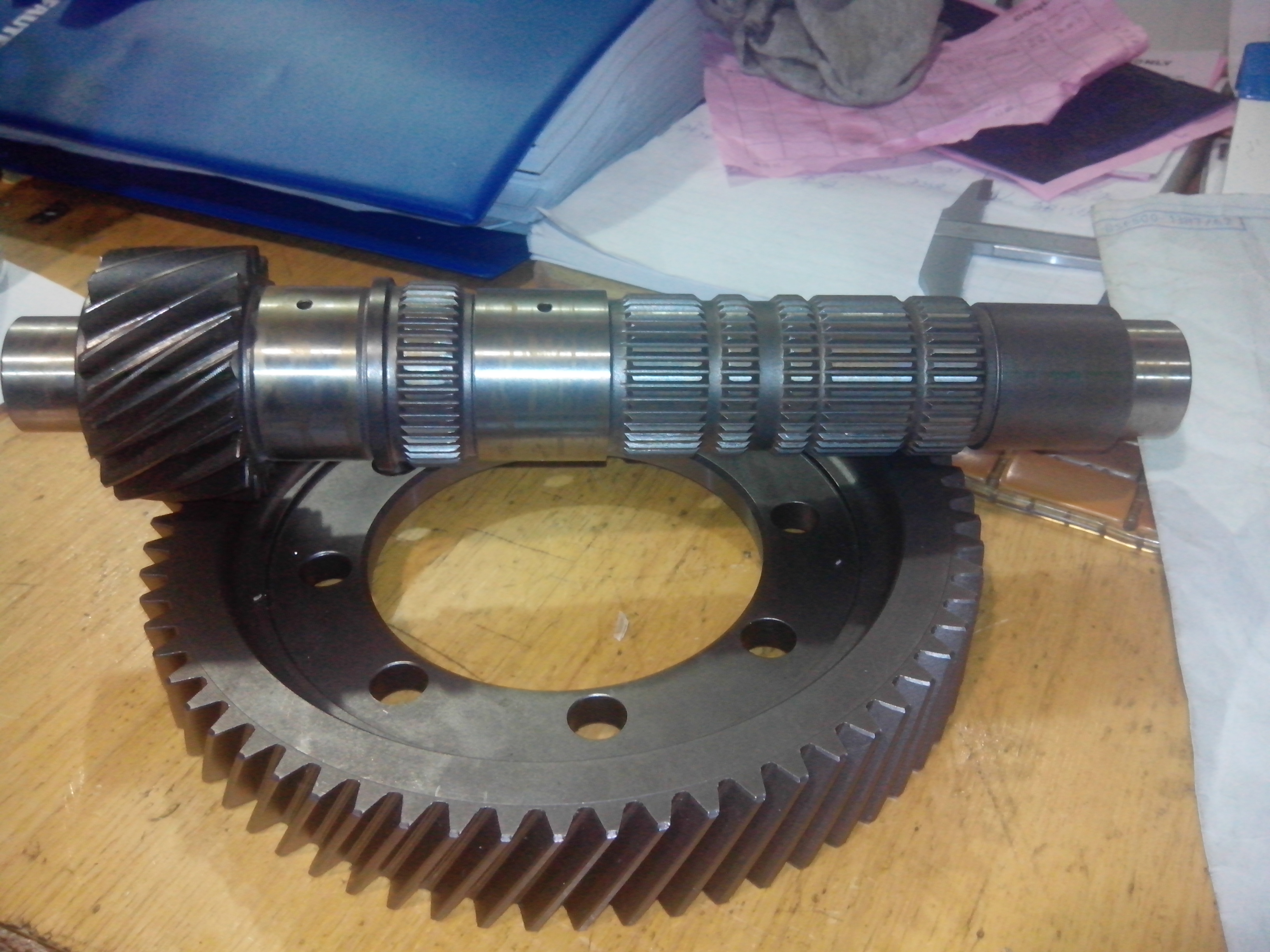

想改变下速比  原来65/17  改成  67/16      图纸没有要求测绘出来   价钱好商量  求高人解决   齿轮会提供给你  但是没有装配图的   QQ175306033  手机 13454710271

发表于 2013-1-14 13:28 | 显示全部楼层
这个不难,先自己量下中心距

发表于 2013-1-14 17:17 | 显示全部楼层
齿轮不难,重点注意齿轮外径变化后安装方面有无影响。

发表于 2013-1-15 10:26 | 显示全部楼层
取相同的中心距,调整变位就可以了,需要帮助联系 qq23295084
