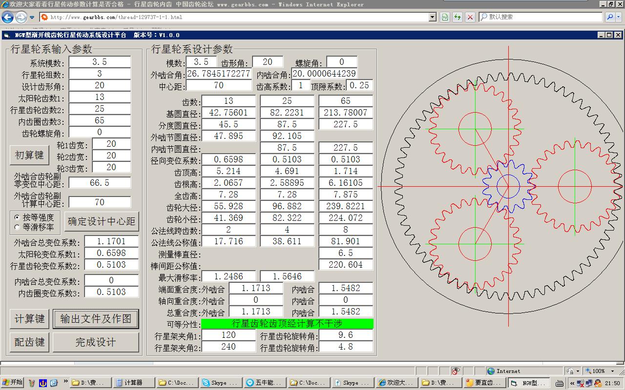

朋友需要做个传动比6的行星减速机,我看了下参数,感觉不怎么合意。8000N.M的扭矩,输出速度6左右,定模数3.5,13-26-65,中心距68.25。按计算结果看强度似乎不理想,行星齿轮根切。换模数3.5,13-25-65,中心距68.25。还是有担心,欢迎大家看看,指导指导。
1)按中心距70比较合理,此时没有根切。 2)模数太大,齿数太少,造成弯曲强度偏大,而接触强度安全系数只有0.65左右。以及重合度只有1.17左右,偏小。 等等! 有我的QQ吧?  发表于 2013-1-13 09:35

试算结果:

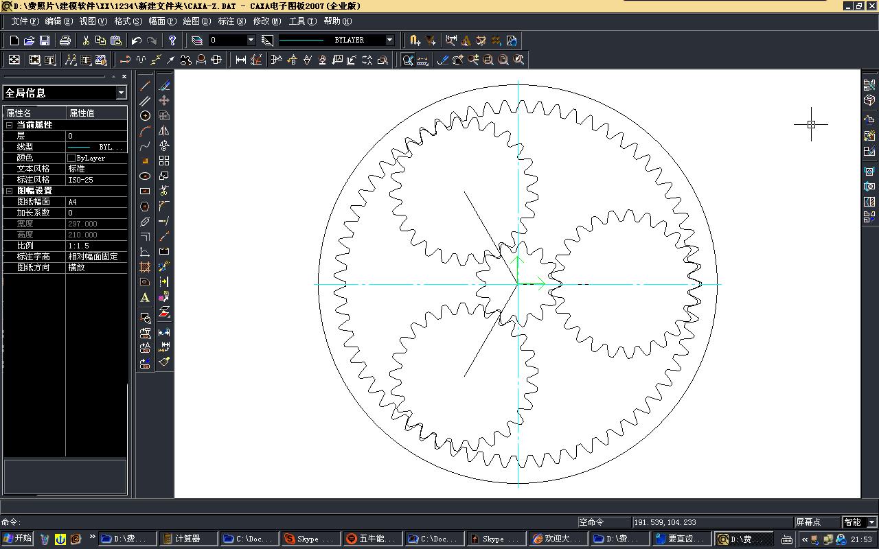

二维图:
这类行星机构,最好运用设计资料中关于调整行星轮齿数的方法,对行星轮齿数进行调整(减少),以增加小齿轮的强度,增加外啮合副的变位系数值,把外啮合角控制在25度左右,内啮合角在20度左右,就能得到较好的设计参数的。
一家之言,不必当真。
