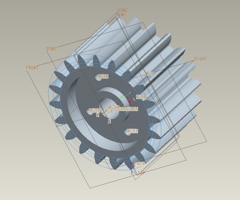

用PROE参数做了一个齿轮,齿轮内孔键槽设计不懂了,跪求高手帮助!
发表于 2013-1-8 11:05 | 显示全部楼层 |阅读模式
请高手帮忙看一下,不胜感激.....卡住了....进行不下去了......
发表于 2013-1-8 11:35 | 显示全部楼层
薄型平键键槽的尺寸与公差(GB/T 1566—2003)
 楼主| 发表于 2013-1-8 12:36 | 显示全部楼层
与轴相配的那个齿轮内孔怎么设计??我怎么知道应该用多大的孔?这是标准圆柱齿轮
发表于 2013-1-8 14:13 | 显示全部楼层
与受力有关。想简单就参考同类产品吧。受力不大,大于12就行了。
 楼主| 发表于 2013-1-8 17:23 | 显示全部楼层
12??你是怎么算出来的??不是很懂啊..
如何根据齿轮大小来设计与轴相配的内孔大小怎么设计??
我想做一个完整的参数
谢谢
发表于 2013-1-8 19:45 | 显示全部楼层
国家标准中有根据孔的大小配置适合的键槽宽度,如果从使用出发要设计孔的大小,可以另外参考有关设计资料。
