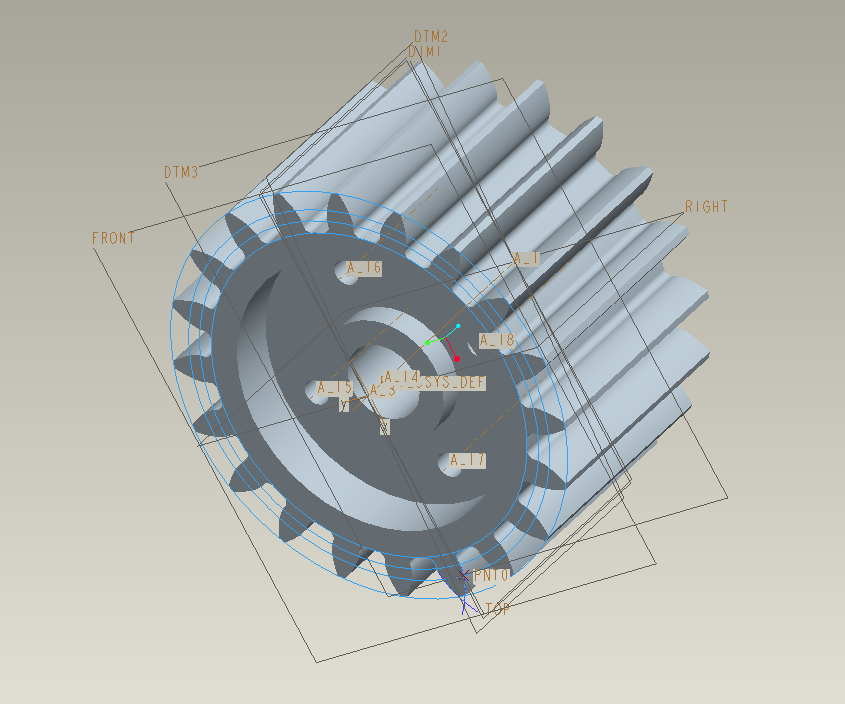

用PROE参数做了一个齿轮,齿轮内孔键槽设计不懂了,跪求高手帮忙!!

如图:............
请高手说一下如何确定齿轮内孔与键槽,又或者是有什么相关资料说一下,不胜感激.急啊...卡住了....谢谢了
发表于 2013-1-9 00:15 | 显示全部楼层
GB_T_1095-2003_平键_键槽的剖面尺寸(1).pdf (293.54 KB, 下载次数: 9)
发表于 2013-1-9 18:59 | 显示全部楼层
齿轮的齿槽与轮齿不成比例的感觉
