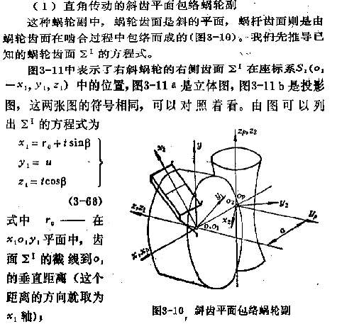

怀疑楼主说的第2点是斜蜗轮,参见吴序堂<<齿轮啮合原理>>p173file:///d:/0.jpg

发表于 2009-3-13 21:24 | 显示全部楼层
致11#
蜗轮蜗杆传动中,好像没有斜齿平面包络蜗轮副的概念
