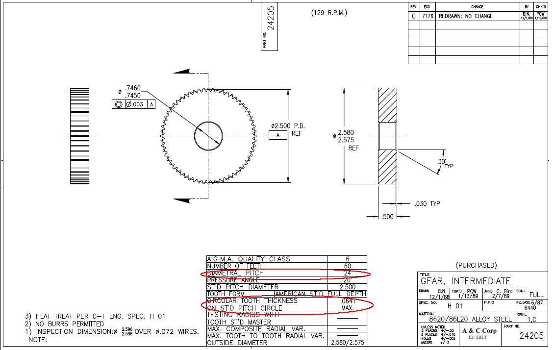

[讨论] 请教大侠此齿轮如何加工

呵呵,径节制的齿轮要换算的
发表于 2009-9-11 15:48 | 显示全部楼层
DP --- 径节 (相当模数) P。D --- 分度圆直径 (有的叫节径)
AGMA  QUALITY CLASS  6  (AGMA 2000-A88) 大致相当于 ISO 1328  的 10-11级的样子 。
tooth  thickness  0.0641"
将图纸给你旋转了。
发表于 2010-1-9 19:33 | 显示全部楼层
这个齿轮模数是英制的 24(公制是1.0583333) 节圆是英制2.5 (公制为63.5)
外圆直径 65.532-65.405
