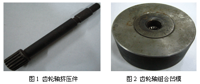

1为齿轮轴件。图2为挤压齿轮轴的模具实物照片,模具材料为H13钢,其硬度为59HRC

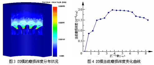

图3所示为挤压成形终了时凹模的磨损分布状况。由图可以看出,凹模磨损的主要区域在凹模锥角处(即成形区),最大磨损深度是在其齿顶端,因为在挤压成形的过程中,该区域不仅承受着较大的界面压力,同时有大量的金属从该区域向下流动,与模具间产生相对运动。而且该区域由于与热毛坯的接触面大,由于摩擦作用,使得该区域的温度急剧上升,从而降低了模具的力学性能。其次,在齿腔的渐开线边界处也有大量金属由此向下流动,磨损深度亦较大。
在DEFORM后处理中,不仅记录了凹模在一次成形过程中总的磨损深度,而且也记录各个增量步的磨损深度。图4所示为齿轮在成形过程中,凹模当前磨损深度的变化曲线。可以看出,齿轮在温挤压成形过程中,凹模的磨损深度是随着成形的进行而变化的。在挤压初始阶段,挤压力急剧上升,凹模的当前磨损深度也在不断的增大,到挤压稳定阶段,磨损深度也趋于稳定,挤压后期凹模的磨损会随着挤压力及滑移速度的降低而有所下降。

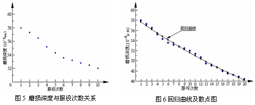

为对模具的正常使用寿命进行预测,对成形过程进行多次模拟(本文取10次),记录各次成形时模具的磨损深度,然后运用一元线性回归法分析模具的磨损深度与服役次数之间的关系。作散点图如图5所示,由图可以看出磨损深度h与服役次数t之间大致呈反比例函数关系,于是可令

为检验该回归曲线的准确性,继续对模具的磨损规律进行10次模拟。如图6所示为凹模前20次服役时,各次磨损深度的回归曲线及磨损深度模拟值的散点图。由图可以看出,这些点基本上沿着回归曲线上下波动,线性回归效果很好,能够很好地反映模具磨损深度的变化趋势。
