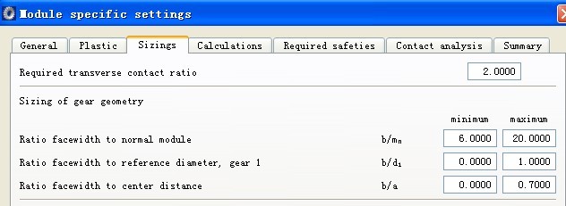

kissoft 参数b/a;  b/mn应该如何设置
一般的标准中并没有给出指导性的数值,请高手指点。谢谢!

右边不是写着吗?

右边是默认的数值,一般的标准上对与b/d1有确切的规定,对于风电齿轮箱b/d不大于1.25(IEC61400),我们一般设计时候,b/d不大于1;但是对于其他的两项却没有规定,能不能给出推荐值;
b/mn的值,在b/d=1的情况下,基本上就是小齿轮齿数的范围;
在b/d=1的情况下,b/a<=2/(1+u);;(u是齿数比)
这些是我的理解,不知道对不对

是齿宽系数吗?国标上有推荐值。

这几个比值应该有相应的标准
