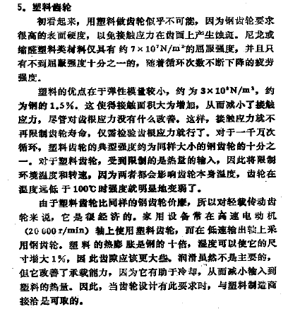

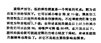

 楼主| 发表于 2007-6-9 15:48 | 显示全部楼层
转一本书中对塑料齿轮的论述
转一本书中对塑料齿轮的论述
