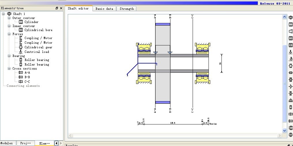

做了一个轴计算模型,从功率齿轮输入,两端输出(两端各加一个耦合电机),另外,齿轮跟轴是做成一个整体的,像图片这样建模对不对?还有把齿轮的受力简化成一个径向压轴力和一个扭矩

有问题,
1:轴承定位,应该左边的固定左侧外圈,右边的固定右侧外圈,
2:齿轮和轴不要加约束,可加加键,过盈
3:齿轮是定义抽象载荷(输入或输出),不代表实体
4:定义明确的功率流,能量输入输出守衡
