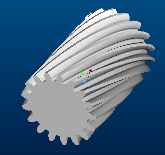

一个是螺旋齿轮,一个是斜齿轮,我在产品中看到它们
在啮合传动,理论上应该是螺旋与螺旋配合,为什么?
齿形面是螺旋和直的啮合有什么好处,为什么有的又是直的斜齿面与直的斜齿面啮合?

螺旋齿轮与斜齿轮其实是一样的,只不过齿宽较小时看不出螺旋,误认为齿仅是斜的,于是就将其叫做斜齿轮,齿宽较大时看出齿有螺旋现象,于是就将其叫做螺旋齿轮。仅为一家之见,供参考。当然,两个斜齿轮啮合或两个螺旋齿轮啮合有各自的使用范围和条件。

如果螺旋角一样就可以捏合!!!

为了传递动力的需要,螺旋的接触面大,传递平稳,不易打齿。
