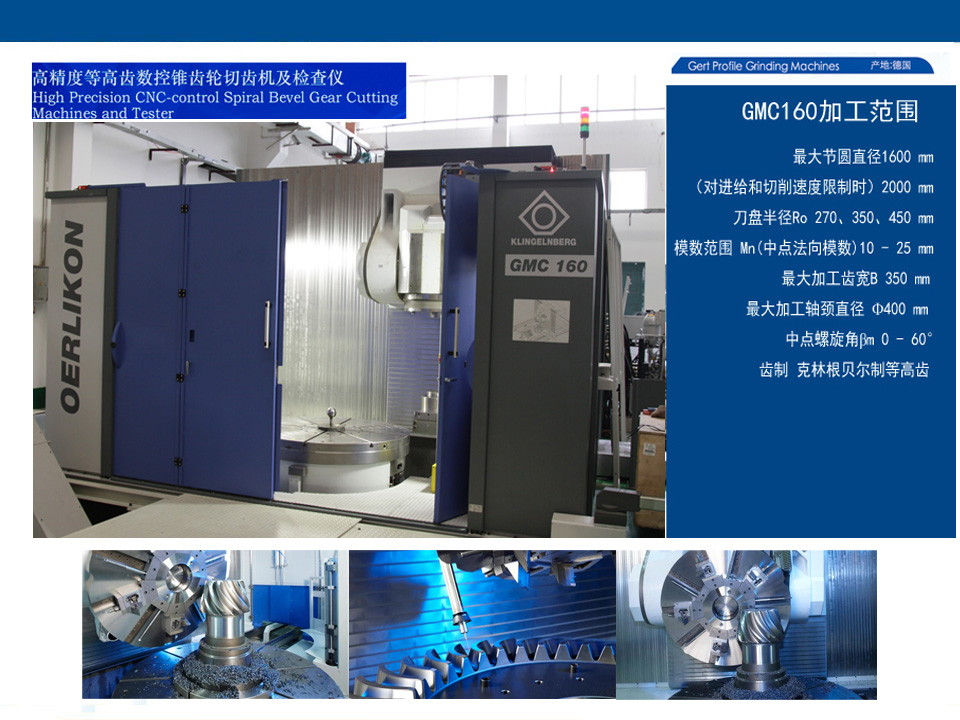

 楼主| 发表于 2012-12-31 09:29 | 显示全部楼层
是这台设备加工出来的

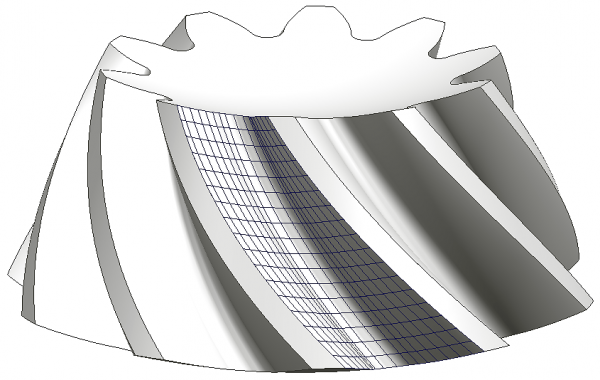

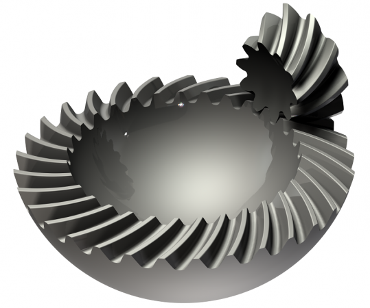

发表于 2012-12-31 18:12 | 显示全部楼层
thunder_cq 发表于 2012-12-28 15:36
附图是日本人做的精密锻造螺旋齿轮,我们国内还很落后,不要以为自己刨出个齿就牛,你那设备说不定还是外国 ...
可用于锻造的小轮变形、大轮与之包络的3D模型,俺已经推出近两年了。
大型齿轮厂家仅有一家询问过。
估计是整体技术还不具备。
https://www.gearbbs.com/thread-36273-1-1.html

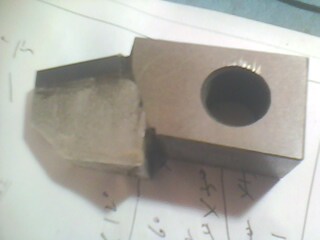

发表于 2013-1-1 15:55 | 显示全部楼层
使用硬齿面刮削工艺一定可以达到,二汽曾经使用,小的齿轮使用格里森机床或者天津生产的机床就可以达到要求。
