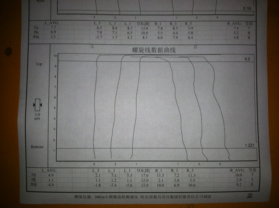

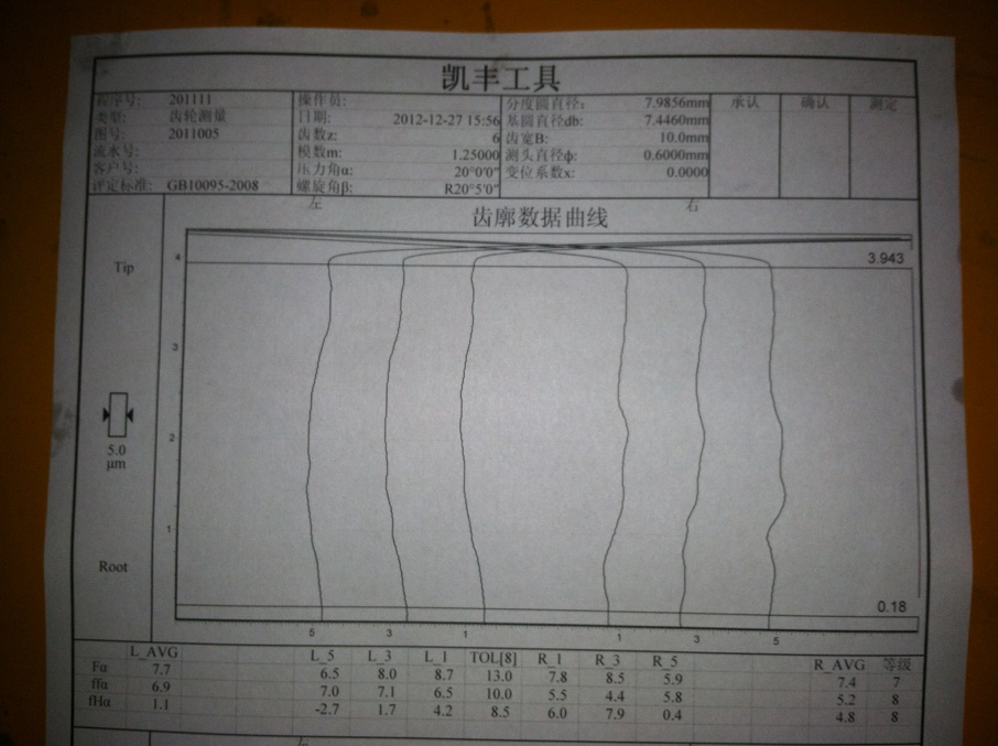

齿轮加工后经检验齿形合格,齿向出现正八字。大家来帮我分析一下是什么原因?机床是任和的3612,今年刚买的。
 楼主| 发表于 2012-12-27 18:38 | 显示全部楼层
发上检测报告

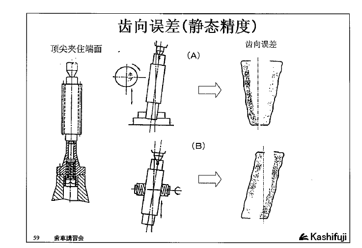

发表于 2012-12-27 18:43 | 显示全部楼层
两顶尖在径向平行度超过允许值,就是有锥度,两端齿的W不一样大.

发表于 2012-12-28 09:12 | 显示全部楼层
你用的是新机床,也有可能是你的立柱导轨倾斜引起的,你可以叫设备的检测下
