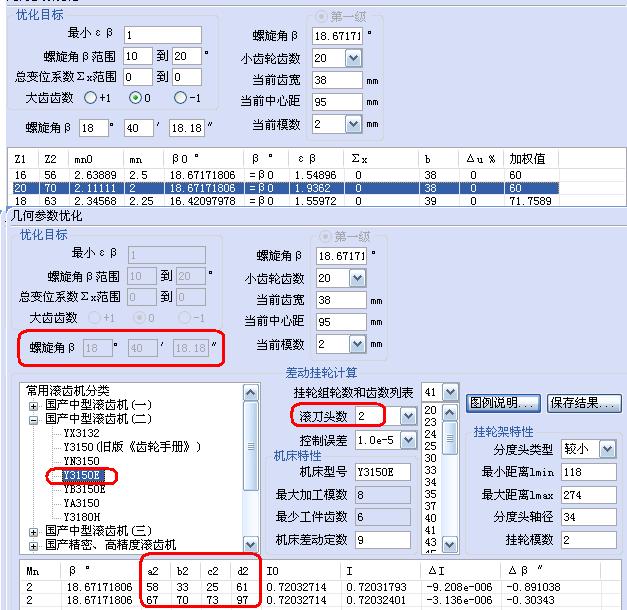

中国一拖的挂轮和差动计算软件,可以算传动比和各类滚齿机,磨齿机差动挂轮。而其具有缺少齿数齿轮过滤功能,就是把你现有的挂轮齿数输入他根据你的齿数来计算最高精度的差动。

感谢兄弟的帮助,我已经发给你我的邮箱了。
发表于 2008-3-24 12:04 | 显示全部楼层
9楼,软件已发出,不知收到没有?能用吗?
