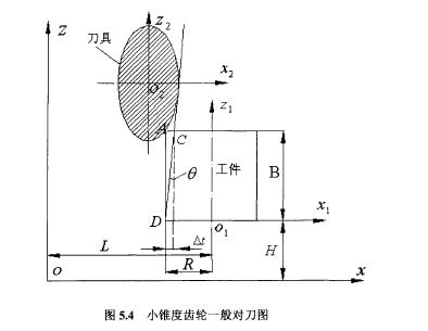

因为滚刀有安装角,所以在数控编程的时候滚刀的截面是按照圆算还是椭圆算小弟不胜感激
发表于 2012-12-26 22:31 | 显示全部楼层
当然是前者了,其实哪要什么二次开发,直接宏指令就能搞定了,简单得东西别搞得太复杂。
 楼主| 发表于 2012-12-27 09:15 | 显示全部楼层
多谢了,按照圆算就好弄多了,被网上的不少论文误导了
