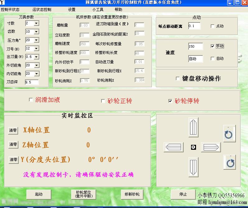

开发了个磨圆弧锥齿铣刀开刃软件(螺散刀有的叫格里森铣刀)
发表于 2012-12-26 11:42 | 显示全部楼层 |阅读模式

 楼主| 发表于 2013-1-2 12:05 | 显示全部楼层

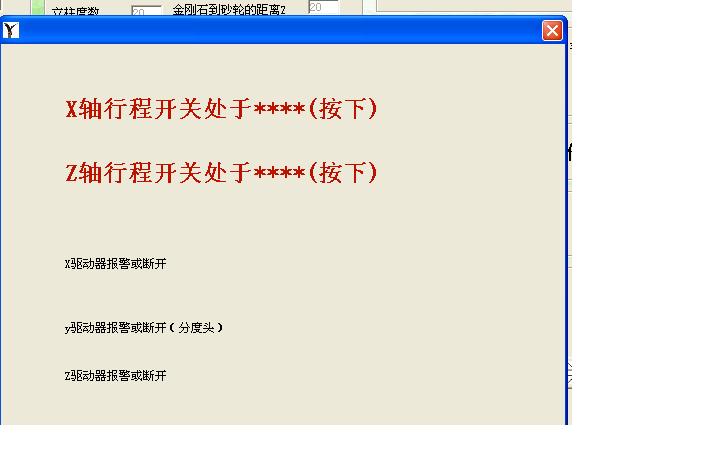

感谢版主的肯定,螺散刀开前角,国内基本用用手工和半自动,有个厂改用数控系统开刃,但解决不了,内切刃前角小,外切刃前角大的问题,现在改用PC直接控制电机方式已解决这个问题,PC比数控的优点是,界面友好,你想怎么搞就怎么搞,计算能力超强,能进行几迭代,几百万次根本感觉不到,软件自由,自己开发就有这个好处,搞个加密狗加密也自由,成本低的不是一点两点,一个西门子系统要多少钱啊,用系统会有很多功能限制只能在他的基础上搞,放不开手脚,自己在PC上开发,天花乱坠的功能都可以搞,软件其实不难,控制卡厂家都提供了DLL调用的。你只需组合就成,还有IO接口可以用很多,用几百个继电器也不怕。电路简明扼要,容易设计,不足之处也明显,一个是稳定性不如专用的系统,所以要做好搞干扰,个人认为,通用的机床用成熟的数控系统,专用的奇形怪状的不如用PC控制。界面友好操作就简单,这个优势相当明显,看一眼就会设参数。。机械就不说了大家都是这行的。,,
