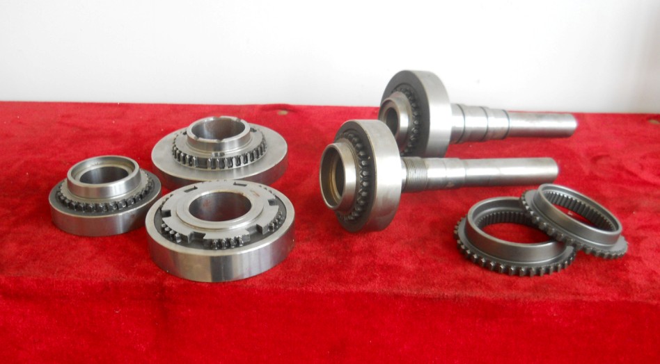

锻坯渐开线齿形精度达到6级(按渐开线花键公差等级评定GB3478.1-1995),直接锻出导入角和2~5°带倒锥锁止角,锁止角精度能达到±30′;锻坯具有强度高、换档顺畅、阻力小、缩短制造周期的优点;可彻底解决虚焊、脱焊的问题。
精锻结合齿系列产品
精锻结合齿系列产品

锻这道工序不是问题,最大的问题是锻坯料做基准的难度,能保证以做好的基准去查结合花键的等分误差和累积等分误差么?不要因为不太好查而忽视其艰难性,其实在万工显上把做好的基准定位后是很容易查出误差的。

2楼,谁说锻这道工序不是问题,有几家能锻好的,而且锻往往不是一道工序的事情。。。。
发表于 2013-1-26 15:40 | 显示全部楼层
好是好,就是价格贵,还不如分工序加工
