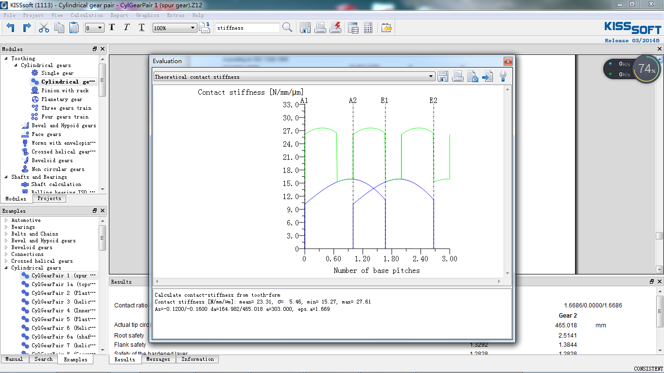

发表于 2020-9-23 19:56 | 显示全部楼层
kisssoft就可以啊
