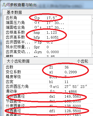

有一齿轮,m=3.85,Z=36,压力角a=17.5,变位系数0.2999.齿顶圆149.55,齿根圆128.52,齿顶高系数是多少?顶隙系数呢?

齿顶高系数为1.60,顶隙系数为0.48,按直齿。
发表于 2012-12-24 17:17 | 显示全部楼层
只知道一个齿轮 不好计算 。下图 仅仅是:高变位(就是不考虑吃定缩减)情况计算的。

只知道一个齿轮,也不知道中心距,没有确切的答案,当然凑一个出来是可以的。
而且估计你这个齿顶圆和齿根圆估计是实测出来的,因有加工误差,你这齿顶圆和齿根圆不一定是设计的理论值,也就是说跟你提的变位系数不是设计理论对应关系,所以后面推算的两系数都不一定是真实的。
