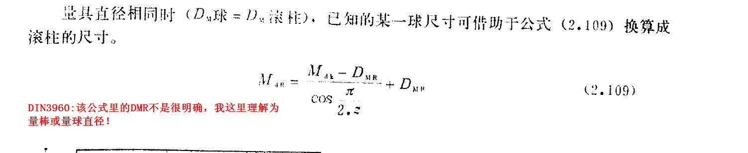

难道是公式里的DMR理解有问题,在标准D3960里没有找到DMR所带表的含义!大家是怎么理解的?

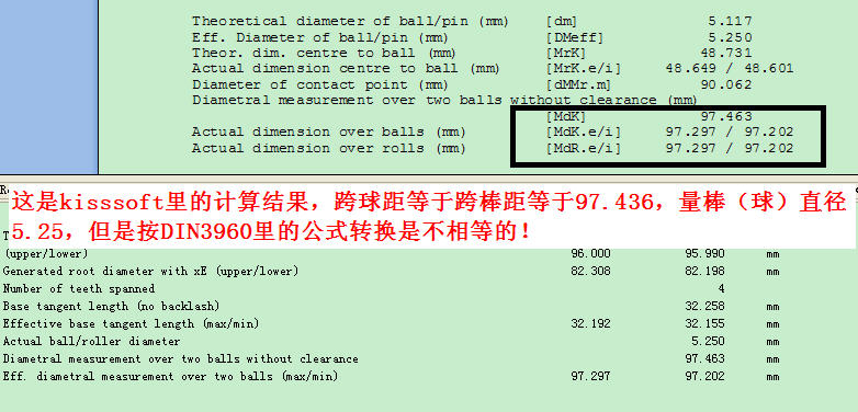

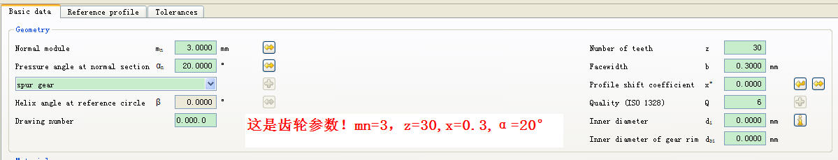

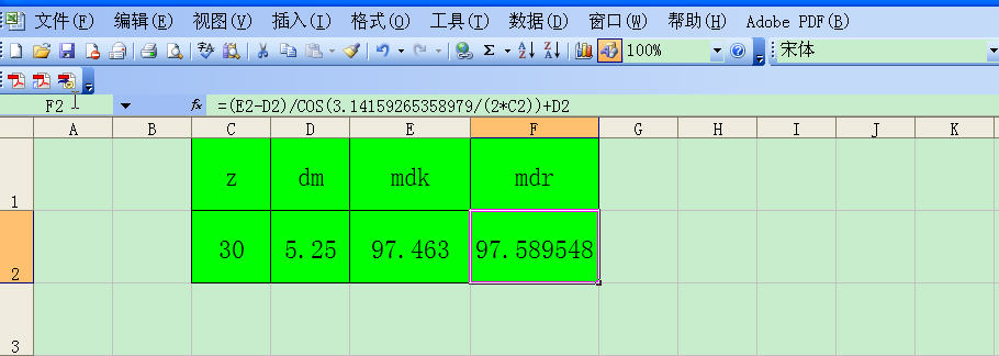

我上面的公式就是DIN3960里的,是跨棒距转化跨球距的公式,换算出了是不一样啊?KISSSOFT里计算的是一样的的!
