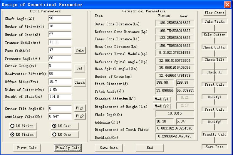

一个小小的计算程序
发表于 2012-12-20 15:07 | 显示全部楼层
这是奥利康锥齿轮几何计算程序。
发表于 2018-1-14 17:26 | 显示全部楼层
它也可以计算双曲线吗?
发表于 2018-2-11 09:22 | 显示全部楼层
没有偏置距,应该算不了准双曲线
发表于 2018-3-22 14:36 | 显示全部楼层
老式的奥利康设计方式,现在的克林根贝格用KIMOS设计,有区别
发表于 2018-3-23 08:10 | 显示全部楼层
