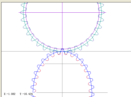

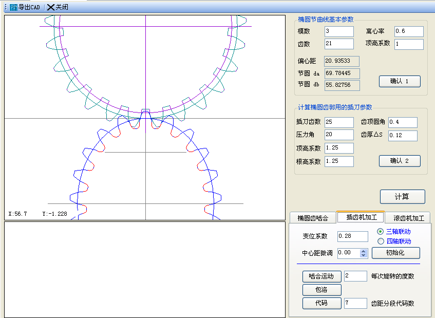

先看界面:从界面可以看出程序的大体功能.对一个程序,我希望做到界面简洁,功能齐全,使用方便。对程序有兴趣的朋友,可提出来,欢迎参与交流,并提出您的宝贵意见.

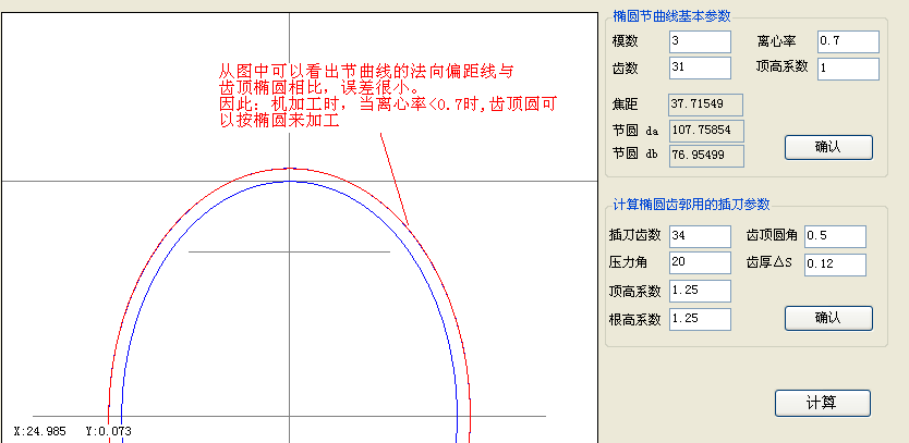

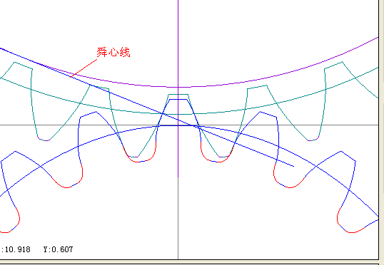

1.首先输入节曲线的椭圆参数,点击确认,见下图

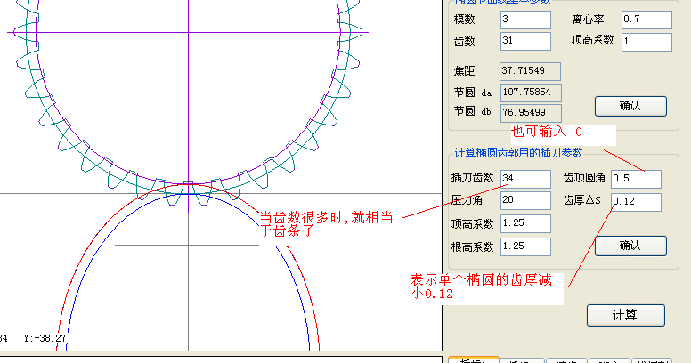

2.在"计算椭圆齿郭用的插刀参数"中输入插刀参数,插刀变位系数为0,但插刀分圆齿厚可以不等于Pi*Mn/2,为保证椭圆有侧隙,插刀齿厚要输入一附加量,如0.12,点击确认,见下图

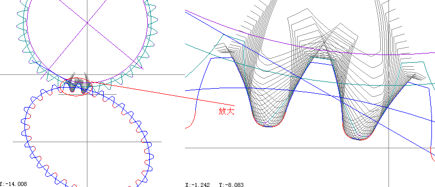

3.点击"计算",那么按插刀的分圆与椭圆节曲线相切,分圆在节曲线上纯滚动的原理,得到椭圆齿的齿形,见下图
4.下面就是椭圆齿的加工了,"插齿1"指的是三轴联动的设备,"插齿2"指的是四轴联动的设备,只有插齿2才能彻底解决插齿的退刀干涉问题,选取择"插齿1",先输入插刀的完整参数,此四项 1.齿数,2.顶高系数3.,根高系数,4.齿顶圆角,在 "计算椭圆齿郭用的插刀参数"重新输入.在"插齿1"中还要输入插刀变位系数.

输入插刀XN=0.4,点击"初始化"后

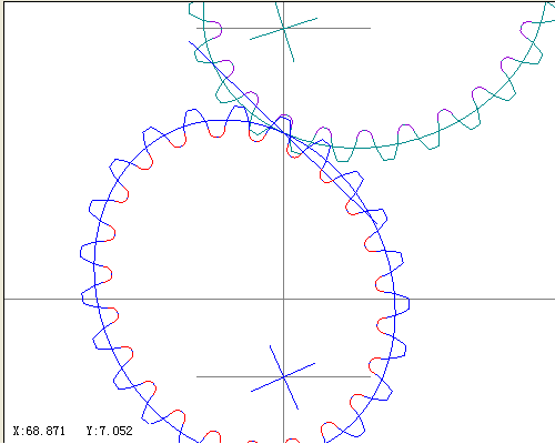

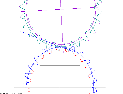

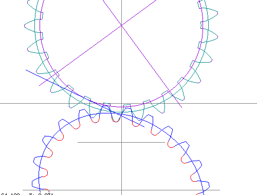

5.按下"啮合运动"不放,则插刀,工件,瞬心线连续变化中,从图片框中可看出它们在啮合旋转,

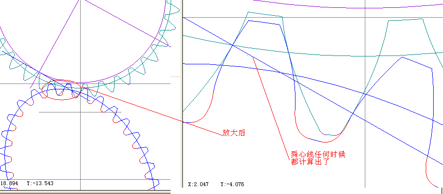

6.工件是可正转,反转的,任何位置都可点击"包洛",展成包洛是硬道理,可以验证计算的正确性.见下图

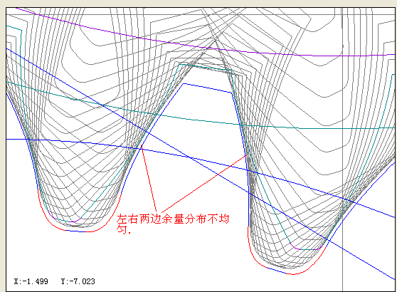

7.通过"中心距微调"框,加上"包洛",也验证了吴序堂《非圆齿轮及非匀速比传动》中提到的粗加工时,要注意两侧加工余量不均匀.见下图

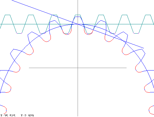

滚齿加工(分别有三轴和四轴联动代码,四轴联动为定转速比)
