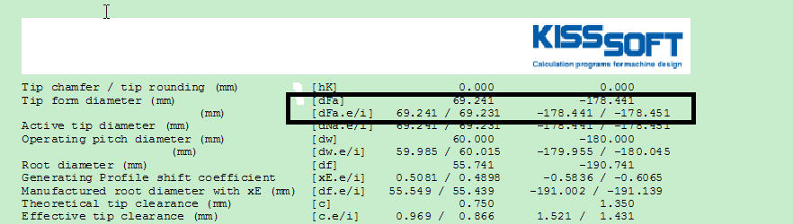

kisssoft里有没有顶隙计算、渐开线起始园和终止园计算?
发表于 2012-12-17 20:33 | 显示全部楼层 |阅读模式
发表于 2012-12-18 19:36 | 显示全部楼层
一个字:有!
 楼主| 发表于 2012-12-18 21:14 | 显示全部楼层
在哪里可以看?能详细说说吗

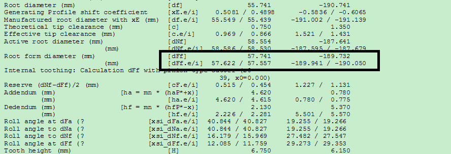

 楼主| 发表于 2012-12-25 22:18 | 显示全部楼层
【c】 、【c.e/i】都代表什么呢?
发表于 2012-12-26 08:36 | 显示全部楼层
C : 公稱尺寸
C. e/i : 上限與下限尺寸
