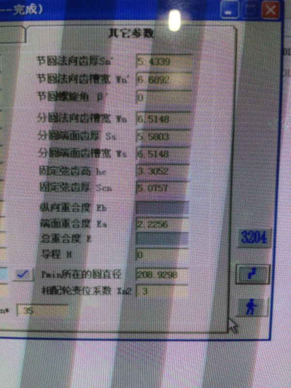

发表于 2013-8-10 20:25 | 显示全部楼层
发表于 2013-8-11 00:49 | 显示全部楼层
RE: 齿轮参数请教
变位系数0.3,端面重合度2.2256满足要求
