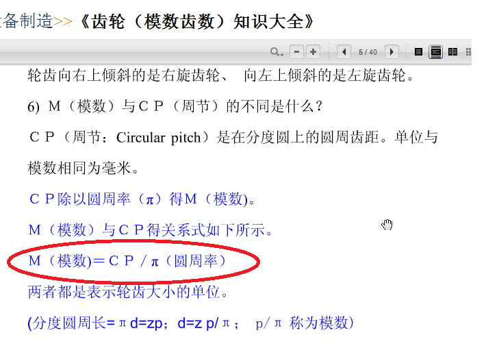

各位大侠,请问模数是CP的是什么制的齿轮,比如说CP15,等等。求各位大侠指点一二

http://www.doc88.com/p-19428362002.html
解释的不通俗 !
这样理解如何 :
模数是每一个齿在分度圆直径上的长度 ;
周节是每一个齿在分度圆周上的长度 。

CP 就是circular pitch 简称。
对头。。
CP(周节:Circular pitch)
DP(径节:Diametral pitch)
