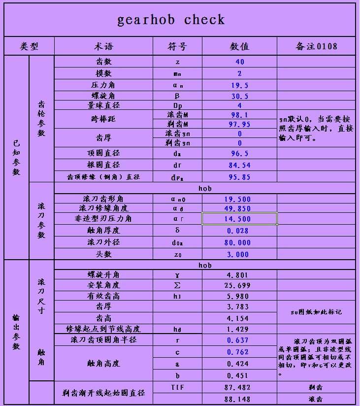

刚刚做好的,增加了M值和齿厚的输入选项,并且增加了滚、剃渐开线起始点的计算……
滚刀校核
滚刀校核
 楼主| 发表于 2012-12-15 01:01 | 显示全部楼层
这个是半正向,半反向的计算,有点乱,后面想再整理下,滚刀设计的话,就输入全部齿轮参数,输出的话是滚刀参数;
校核的话,就把滚刀参数全部当做已知条件,把一些验证的结果诸如加工出的齿根圆、齿顶倒角等当做输出。
前面经验太少,仔细想想忒乱了……

这个软件用EXCEL写的,太落伍了。

哪里有这些计算公式啊?请问
发表于 2013-7-29 21:17 | 显示全部楼层
楼主那个安装角度是指的什么?请指教。
