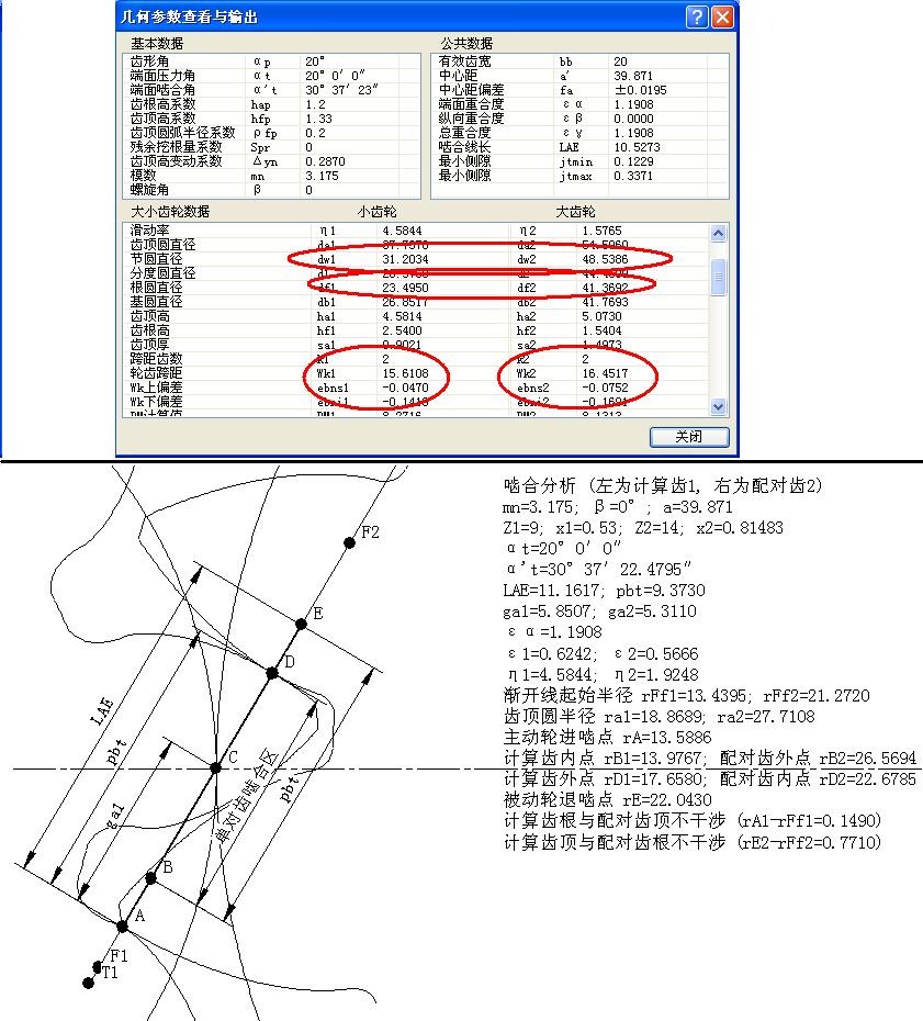

求助:关于变位齿轮相关参数,谢谢帮助
 楼主| 发表于 2009-8-7 23:11 | 显示全部楼层
其中39。871是图纸提供的, 36。512为未变位的,我根据公式算的啊
两齿轮的全齿深不一样怎么办,怎么算才一样呢,都传动起来了,
发表于 2009-8-7 23:44 | 显示全部楼层
给你拼凑了一下 , 基本都符合你的尺寸。 这些参数不是唯一的。
发表于 2009-8-8 09:52 | 显示全部楼层
 楼主| 发表于 2009-8-8 13:07 | 显示全部楼层
谢谢大家的帮忙,谢谢 niuershiye 版主,我看到你发的图片不是很清楚啊,放大了也很模糊,能不能把你计算的那个软件工具传给我呢,如果保密,能不能把计算公式给我看一下呢,谢谢
