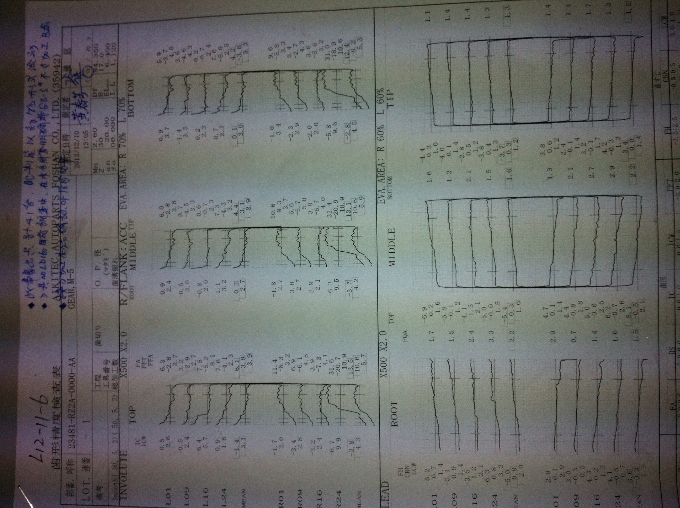

插齿和剃齿齿形不良分析
发表于 2012-12-12 22:35 | 显示全部楼层
插齿机是什么型号的插齿机,看检测报有可能是刀架主轴镶条间隙过大造成。右边的是剃齿的检测报告,应该是选扳刀架对角,使得两边的齿向对称,然后在调工作台小锥度机构。
发表于 2012-12-13 12:48 | 显示全部楼层
同意杨大侠的看法!
 楼主| 发表于 2012-12-20 18:48 | 显示全部楼层
杨大侠能具体点说明下吗?如何处理这样的齿形,我们公司的插齿刀具全部都是出现了这样的问题。
