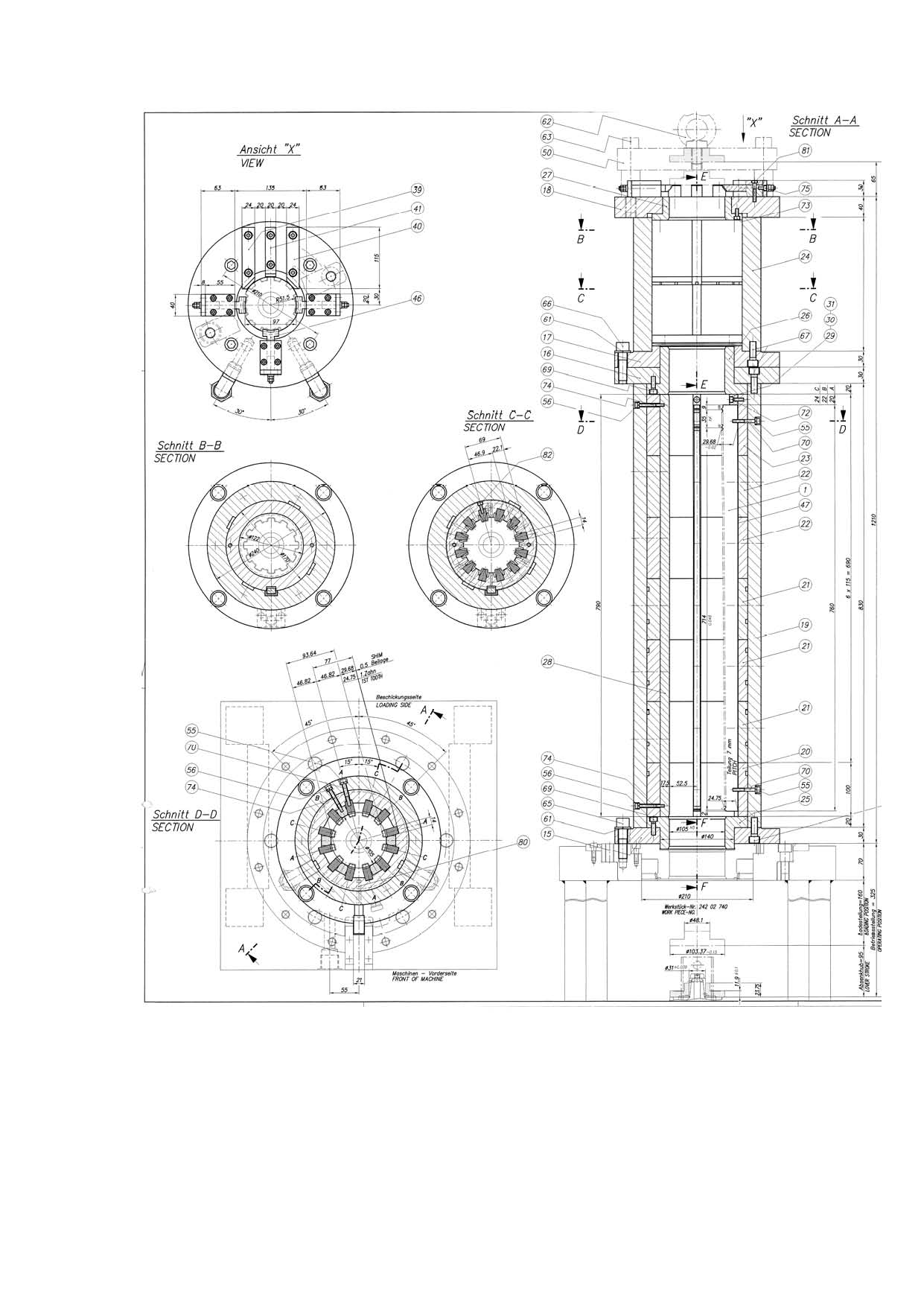

发表于 2013-1-24 12:18 | 显示全部楼层
照片没有,见图
