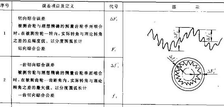

发表于 2009-8-6 08:45 | 显示全部楼层
看看下图,或许有帮助,(点击图片可放大)
发表于 2009-8-23 17:01 | 显示全部楼层
我也想学习一下,版主说的“被测齿转一转,实际的转角与公称转角之差”,被测齿转一转,不就是360度吗,360度就是实际转角呀,不可理解,能不能图示一下呀,先谢谢了

发表于 2011-7-30 00:30 | 显示全部楼层
例如被测齿轮是36齿,每转过一齿应该是10度,每转过36齿应该是360度,结果实际转角有误差,以分度圆弧长计值
