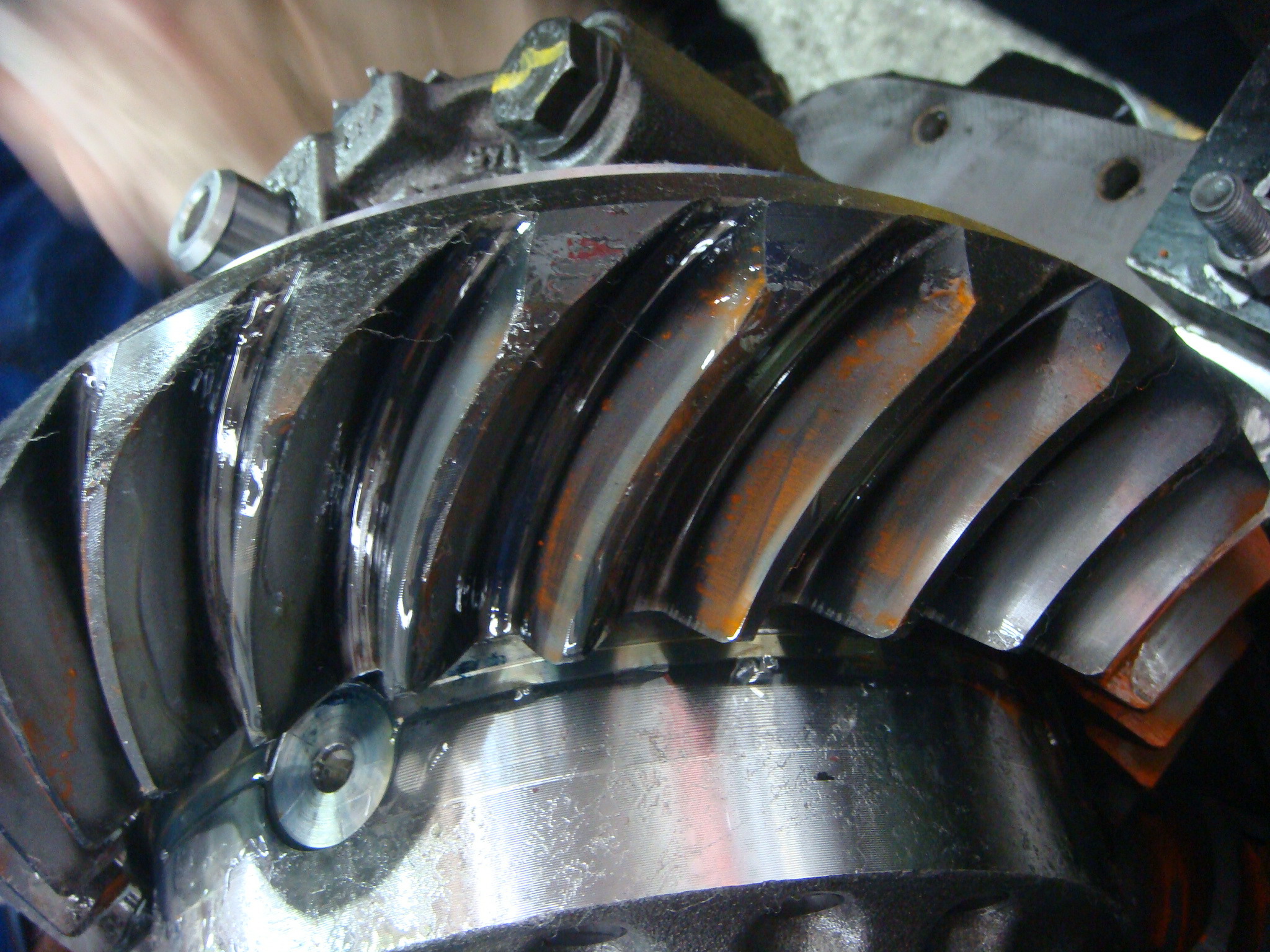

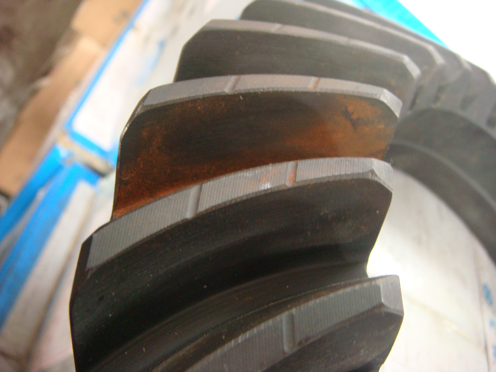

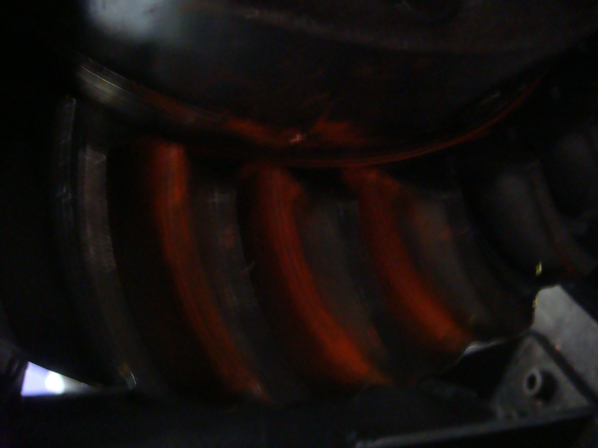

在这三幅图中,旧奥制齿线1.JPG 与新奥制齿线.JPG产品的速比\模数\齿数是完全一致的,只是旋向不同,另一幅也是旧奥制
 楼主| 发表于 2009-8-12 21:48 | 显示全部楼层
不好意思,第一次上传图片,可能有不少的错误,请见谅
