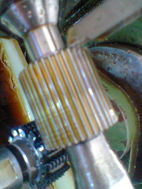

求助滚齿高人师傅:
     M0.5*Z40,工件长度20MM;滚齿加工后,前面和后面的振纹明显区别很大(如图),甚是费神,望高人能指点迷津,不胜荣幸;
发表于 2012-12-7 15:03 | 显示全部楼层
刀轴间隙太大!把滚刀轴和铜套的间隙调整一下!
 楼主| 发表于 2012-12-7 16:40 | 显示全部楼层
谢谢您的回复,
我们的是小模数滚齿机,刀轴跳动以及轴向、径向间隙都在0.01以内,这点我们每次调试滚齿都是严格规定检查;
工件参数:M0.5*Z40,长度20MM;基孔Φ6H7
是走刀前1/3段震纹明显,后端目测无震纹;无论铜件和钢件都是这样子
谢谢您,
发表于 2012-12-7 19:00 | 显示全部楼层
应该是工件夹紧有震动,检查看看
发表于 2012-12-7 19:41 | 显示全部楼层
径向间隙大了!
发表于 2012-12-7 19:46 | 显示全部楼层
顺便问一声,机床型号,图片上看不是很清楚。
发表于 2012-12-7 20:39 | 显示全部楼层
我觉得是机床间隙太大,或者说是箱条没有锁紧
发表于 2012-12-7 21:25 | 显示全部楼层
夹具设计不合理造成夹紧不牢固造成。
靠谱,大侠就是大侠  发表于 2012-12-8 12:39
发表于 2012-12-8 07:38 | 显示全部楼层
主要还是机台导轨间隙与工装误差
 楼主| 发表于 2012-12-8 12:38 | 显示全部楼层
兰博特751滚齿机,和国产3608近似
