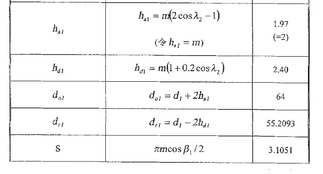

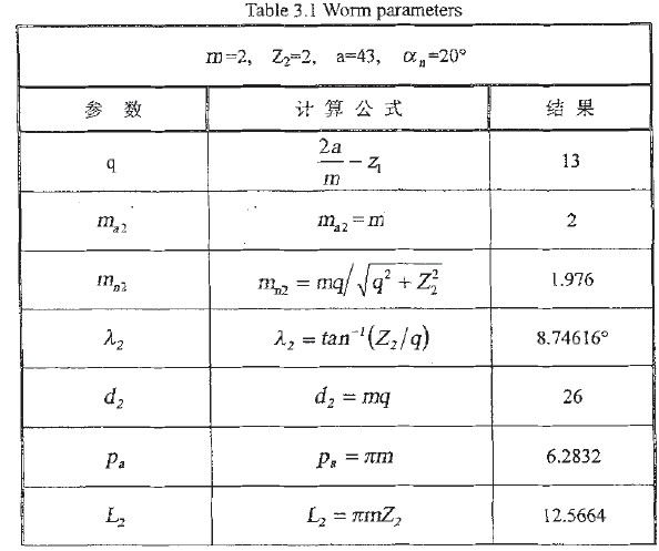

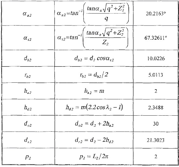

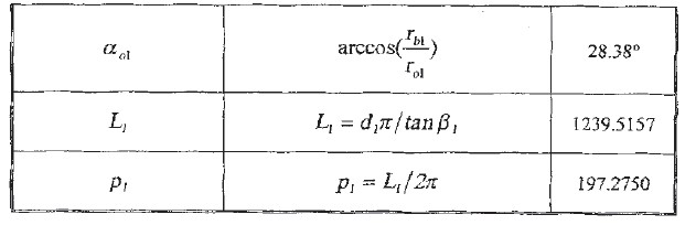

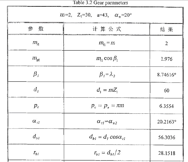

向大家请教,下列的一对渐开线斜齿轮与圆柱渐开线蜗杆是否可以正常配合?
请问配合的中心距是多少?
谢谢指教!
