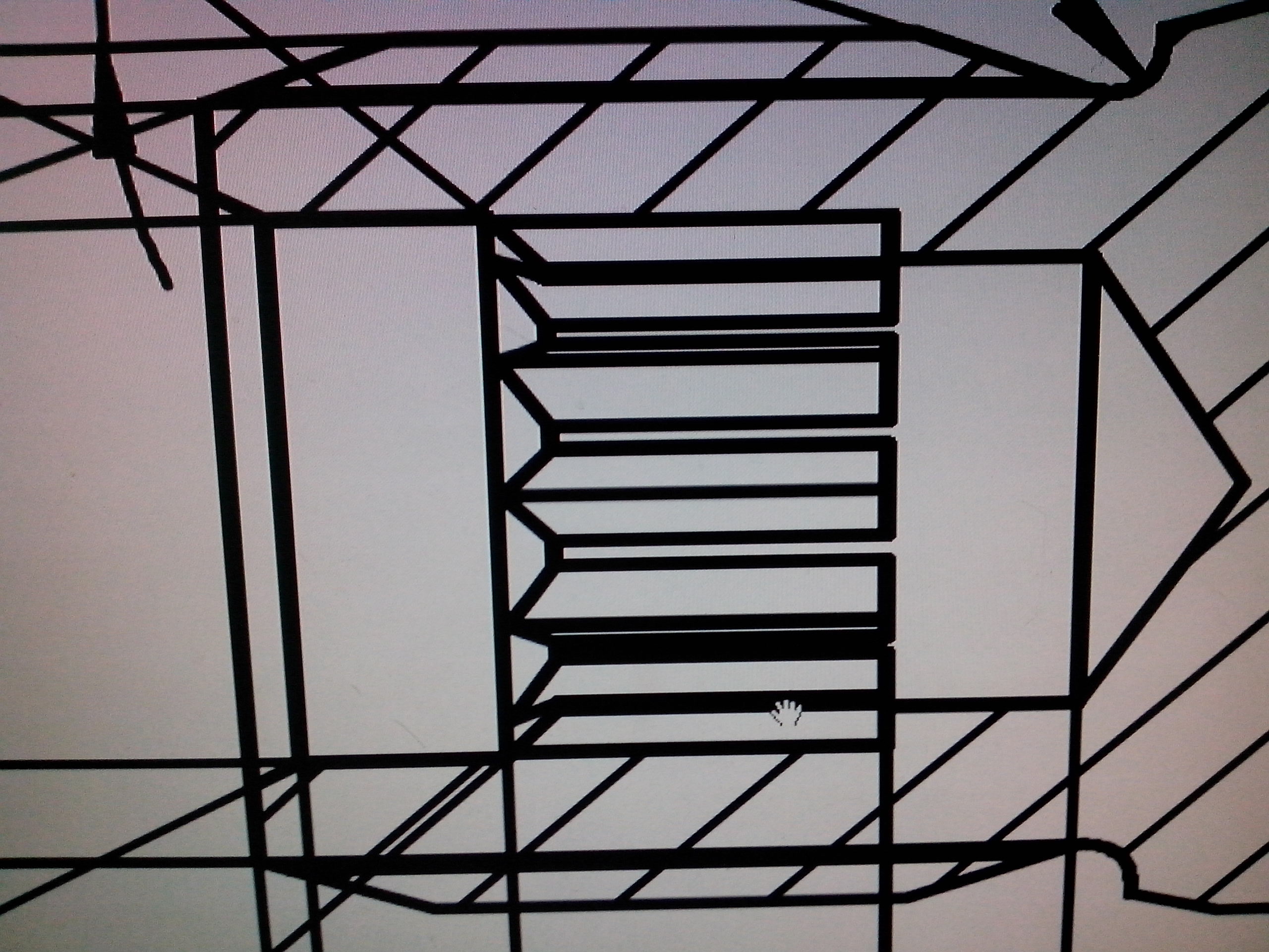

请问这个内花键用什么方法加工最好?

图纸不太清晰,可否考虑插齿
发表于 2012-12-4 13:49 | 显示全部楼层
插齿加工插齿刀不好做,如果精度要求不高的可以考虑冷挤压。

发表于 2012-12-4 15:48 | 显示全部楼层
要冷挤压。

没有齿型参数。。。看样子有点像45度花键。。。。模数不大的话可以考虑冷挤。。。。。顺便打一下广告。。。我们在做冷挤模具。。绵阳锐诚机械制造有限公司 www.myrcjx.com

拉刀拉应该更好
不看浦题,是盲孔你能拉么?  发表于 2012-12-4 21:15

电脉冲加工。

谢谢各位,我个人认为最好的加工方式处在挤压及插齿中间,也就是说既带点挤压的形式又带点插齿的味道,因为:
1、单用插齿是无法实现的,因为太小无法退刀;
2、单用挤压和方式精度不太好,而且还会导致外圆及孔口变形,内花键与外圆有同轴度关系,所以中心孔必须在挤内齿前完成。
欢迎各位一起讨论。

高精度 冷挤压  我司就是这样,就是模具寿命不行,比插齿效率高     成本低点
