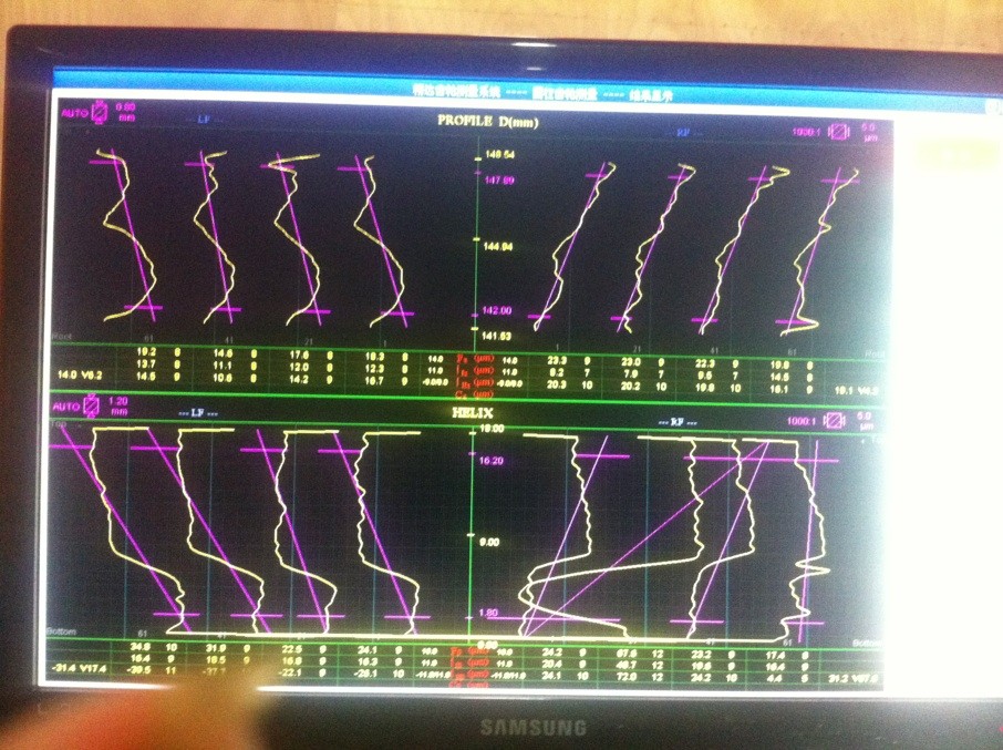

1.主电机皮带是否过松。2.导轨镶条是否间隙过大,一般新设备用上一年左右,应该调整镶条间隙。3.产品是否松动,以及夹具压紧是否可靠
 楼主| 发表于 2012-12-3 19:21 | 显示全部楼层
皮带不松,镶条调过了,产品松动应该不会出现两面内凹的现象
发表于 2012-12-3 19:27 | 显示全部楼层
齿面有无啃齿,什么材质
 楼主| 发表于 2012-12-3 19:33 | 显示全部楼层
wsyw 发表于 2012-12-3 19:27
齿面有无啃齿,什么材质
没有啃齿现象
发表于 2012-12-4 09:59 | 显示全部楼层
直齿还是斜齿?
发表于 2012-12-4 12:57 | 显示全部楼层
挖根太大,刀子有问题。
发表于 2012-12-10 08:47 | 显示全部楼层
齿面有无啃齿,什么材质
材料硬刀钝两刀下试试
发表于 2012-12-10 15:34 | 显示全部楼层
是不是第一刀没有滚出头,第二刀吃刀
发表于 2012-12-10 21:44 | 显示全部楼层
设备液压不稳定 清洗减压阀调好压力就能解决-
