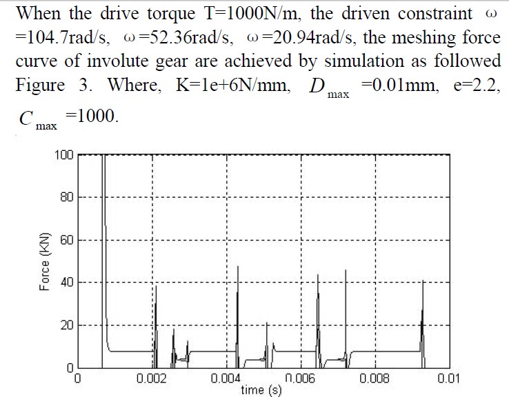

对于各个期刊上利用ADAMS对齿轮动态接触力进行仿真,总是存在周期性的问题,即齿轮的接触状态呈周期性,但是每个周期相互比较,力的大小又有些差别,如图所示

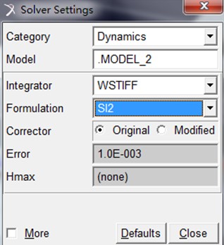

为了使得每个周期性呈现的接触力完全相同,我着手尝试了不同的积分器,如下
但是接触力的周期性依然很差
请问如何解决?

我认为是不是应该用有限元软件来算齿轮的接触和传动问题呢。adams的接触碰撞计算我认为只是一种近似,不够精确,因为齿面本身就很粗糙,可以去掉渲染把网格打开看一看。我试过好多次,仿真的过程总是很不平稳,仿真一会就回报错。
