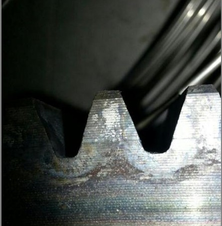

请教一下各位师傅1图与2图之间的齿形大家都是4.5模数但是为什么滚出来齿形不同,一个是我们滚,一个是我朋友厂做的,用起来哪种型状的好点?
齿数较少时,如果变位系数较小或仍然为零,齿轮的轮齿抗弯强度就会很低,稍受大力矩就有可能发生断齿或齿变形了。  发表于 2012-11-28 21:00

齿数不同或变位不同

压力角不同.
用同一把滚刀滚切不同齿数的齿轮,得到的零件,分度圆压力角或者叫公称压力角都是一样的。  发表于 2012-11-28 20:58

如果是模数相同,齿数相同则变位系数不同;如果是模数相同,变位相同则齿数不同。

像是一个是标准滚刀,一个是留磨滚刀滚的?

齿数、模数相同,则变位系数不同;模数、变位系数相同,则齿数不同。齿数少会根切,防止根切需变位。

图1与图2如果模数、齿数都相同,且没有变位,那就是齿形不同,图1有可能是双圆弧齿形,图2为渐开线齿形。

如果图1与图2如果模数、齿数都相同,且没有变位,那就是滚刀磨的不一样,图1滚刀可能磨成正前角,图2滚刀可能磨成负前角
