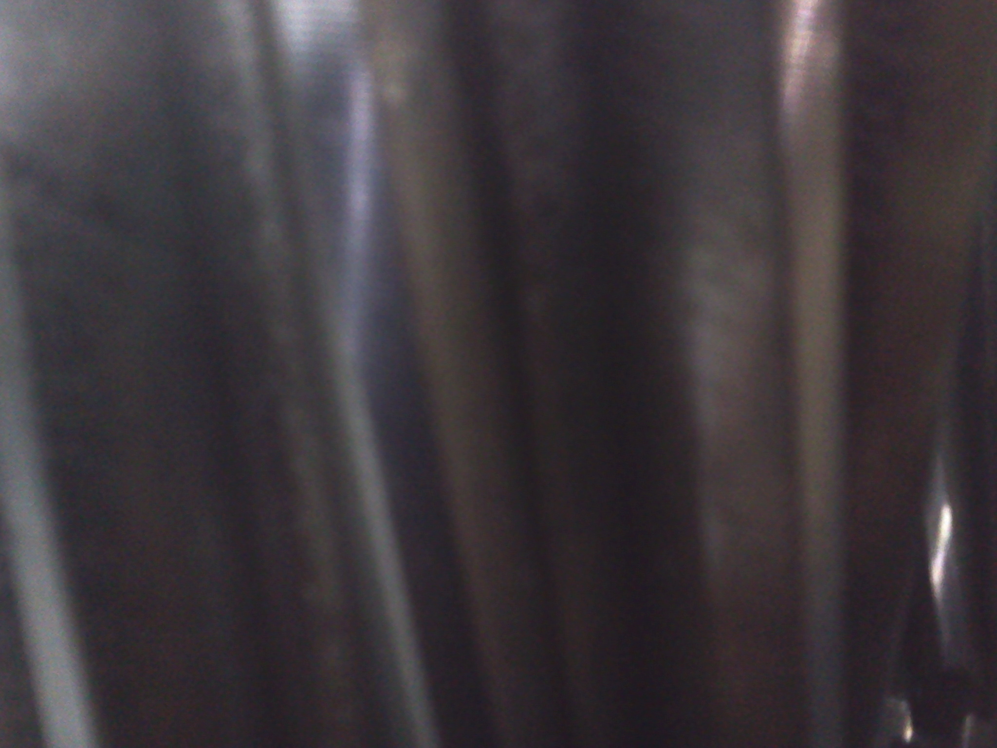

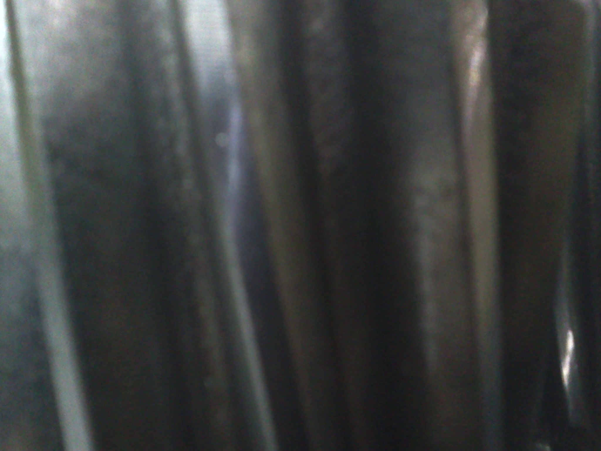

齿左面齿形不好右面好是怎么回是,刀杆跳动2丝,这把滚刀以前用过是好的请各位师傅帮我分析一下。

发表于 2012-11-25 13:11 | 显示全部楼层
刀具两头都要校正
发表于 2012-11-25 15:32 | 显示全部楼层
磨刀!

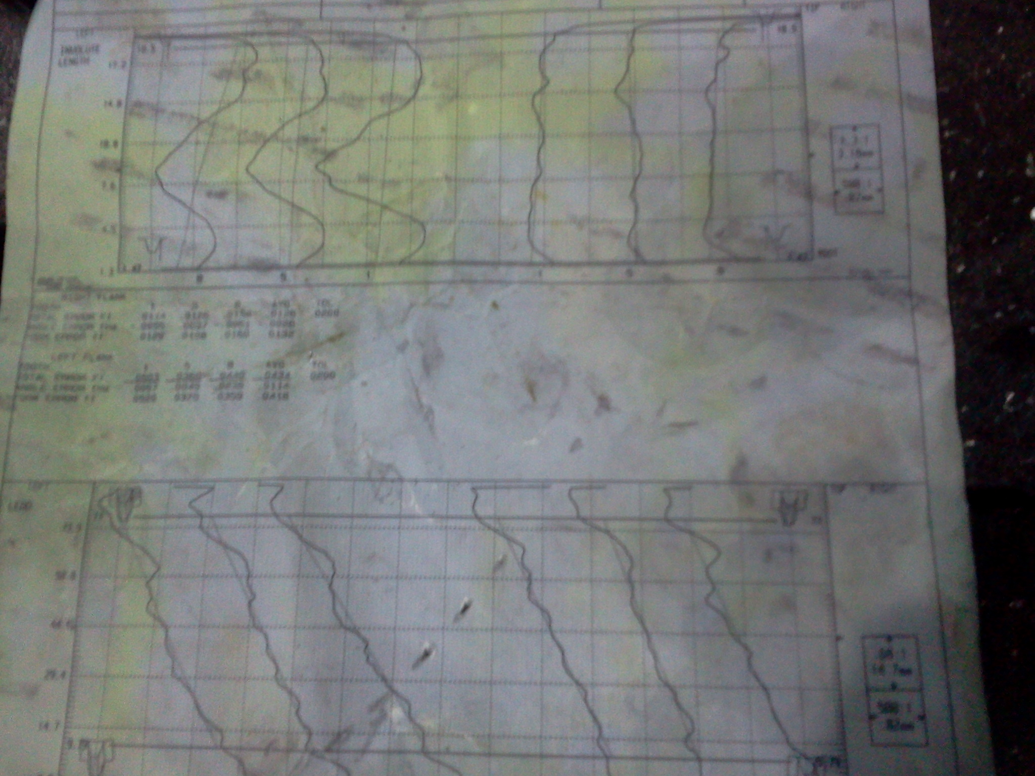

看检测单应该是左面有的凹,因为下道工艺是剃齿,所以不过再做。请各位师傅帮忙分析一下。

你这个是轴齿吧,滚刀两头都要校对,还要对中。
发表于 2012-11-26 00:01 | 显示全部楼层
齿数较少的产品,滚刀对中很重要,齿顶倒角两边应均匀,不然,影响齿形,导致不对称;还有就是滚刀刃磨后要检验径向性和轴向性,以及等分;第三就是就是滚刀的端部不成形齿不能参加切削,不然不成形齿加工的一面齿形不会好的,;最后就是刀具用至接近报废时齿形有可能不好,或刀具制造误差。
发表于 2012-11-26 00:05 | 显示全部楼层
用刀具一排的两颗齿的刀尖去接触产品的外圆(手动将刀具转动到大致水平方向),手动进给产品尽量靠近刀齿,使两刀尖同时接触产品外圆即可
发表于 2012-11-26 07:54 | 显示全部楼层
刀杆跳动2丝大了点吧,换个新的刀杆,刀的凸台校到0.01试试。
 楼主| 发表于 2012-11-26 19:07 | 显示全部楼层
wangchangfu 发表于 2012-11-26 00:01
齿数较少的产品,滚刀对中很重要,齿顶倒角两边应均匀,不然,影响齿形,导致不对称;还有就是滚刀刃磨后要 ...
请问这位师傅,你说的滚刀刃磨后检验径向性和轴向性以及等分。应该怎么检验。因为今天换了把新刀,结果齿形好了。还有齿向要放大4到5丝,机床应该怎么调整。
