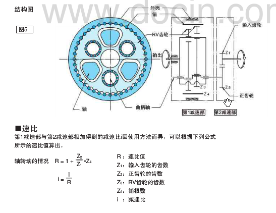

图中减速机的减速比是i=1/R,R=1+Z4*Z2/Z1,如果将图中第二减速部去掉,直接将曲轴和电机连接,此时减速机的传动比该怎么计算?
1、能否直接将Z2/Z1=1带入R中得出R=1+Z4,i=1/(1+Z4)?
2、还是根据摆线针轮行星传动比直接计算得出的i=-1/Z3?
我计算的结果是第二种
但是如果轴固定,外壳输出,则减速比为i=1/Z4;由于Z4-Z3=1,那么就有外壳输出的减速比要小于轴输出的减速比,但是在RV减速机中,外壳输出的减速比是比轴输出的减速比要大的,去掉第二减速部后应该不会影响这两者减速比的大小的吧,这不就产生矛盾了吗?
本人初学摆线针轮减速器,最近被卡在这个地方了,希望各位前辈能帮忙在下解决疑惑,3Q~~
发表于 2013-5-15 21:54 | 显示全部楼层
这是一个RV减速机,去掉行星轮,剩下的是摆线针轮减速机,按摆线针轮减速机的公式计算不就行了么
