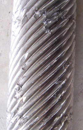

38crmoa调质HB270-290 氮化HRC62-65 齿轮没有定中心距,纯粹两个齿轮挤压运动,不知道为什么用一段时间后齿面老是爆齿,不知道是不是热处理问题还是齿形之间干涉造成

没有安装距的两个齿轮如果是紧密配合没有间隙,这样很容易打坏齿轮,因为没办法保证两个齿轮没有制造误差,在受力情况下,没有合适的间隙来调节齿轮制造误差,这样就会损坏齿轮
发表于 2012-11-21 08:50 | 显示全部楼层
齿宽多大?齿宽越大,受力越不均匀。其它参数呢?
接触斑点如何?
润滑如何?
估计是受力集中,导致疲劳和折断!

你说的对,现在我想把齿面拉宽点不知道这样会不会好点,这样侧面间隙就大点

标准3模数,没有润滑油,重要用于挤压塑料
看照片,轮齿是被外力崩断的,不属于疲劳破坏。会不会塑料里面有金属块或石头等硬块把齿给能断了?  发表于 2012-11-21 14:41

这个可能性不大,要是其他硬物掉进去齿轴前端就会开始崩裂,现在大面积崩裂是齿轮本身小块脱落造成大面积崩裂

38crmoal氮化钢,我看是加工工艺不合理造成的,合金钢要先正火,再调质有必要的话精加工后还要稳定一下,最后再表面处理,这样的结果会比你现在好
发表于 2013-1-11 21:02 | 显示全部楼层
另外,最好是定中心距,可以先仿真看一下有没有干涉.

无润滑条件下齿轮副容易发热,这样会使原先本来的无侧隙传动变成硬挤压,应力集中会造成局部崩齿,进而脱落影响全部齿副面。
