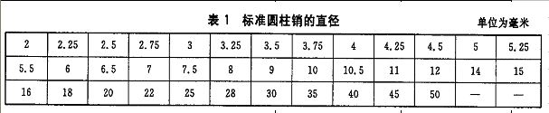

发表于 2012-11-21 08:26 | 显示全部楼层
这个问题其实很简单,因为手册计算公式给出的量棒直径是根据齿轮参数,得出保证量棒距能够测量的最小量棒直径,然后就是你人为选取问题,一般是取的比计算值略大,参照标准圆柱销直径选取,所以不同的人选取可能不一样,但各种量棒直径对应的跨棒距是等效的.

基本机械设计手册和齿轮手册上都有,比如机械设计手册第五版 化工出版社的

有资料介绍,量棒直径接近1.65m,在实际选用中你要考虑下面几个问题:1、是单位内有或者市场上可以购买到的量棒。2、量棒必须能接触渐开线齿廓面。3、必须能进行测量,例如测外圆柱齿轮,M值要求大于齿论的齿顶圆直径,测内圆柱齿轮,M值要求小于内齿轮的齿顶圆直径。
能满足以上3个条件的量棒就会有几个了。
