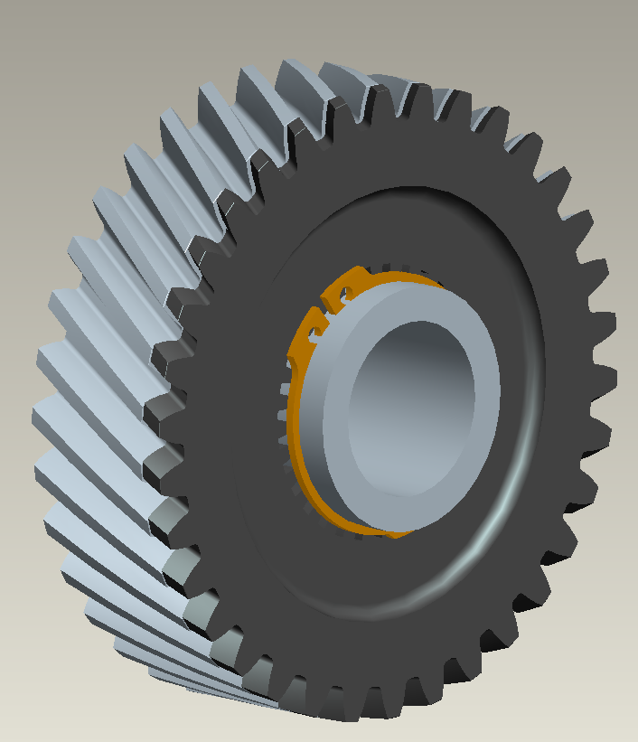

消侧隙齿轮图片:
主要作用是能降噪,请各位同仁有此类设计资料或书籍的请给我留言,实用资料可购买:
包括:
消侧隙齿轮设计理论或原理,
适用范围,
消侧隙齿轮各零件设计要点
降噪试验数据等
我需要做此技术研究,有这类好资料的,希望大家能指点一些,谢谢了!

发表于 2013-2-5 14:01 | 显示全部楼层
降噪?估计不行吧。听名称主要是消除正反转时侧歇的影响,与噪音关系不大。
听一个老工程师说他曾经用过日本的产品,风险很高经常出现弹簧片破裂卡死齿轮的情况。
 楼主| 发表于 2013-2-5 15:34 | 显示全部楼层
你说的消除正反转的侧隙是一种,对于单向运转的齿轮,我见到过这种结构来降噪的,
现在就是手头急需这种专业书籍或设计资料

 楼主| 发表于 2013-4-12 16:41 | 显示全部楼层
根据我的分析,我觉得这种双片斜齿轮轴向压簧消隙结构在弹簧弹力范围内工作时,无论正反转都有且仅有一片齿轮在工作,即双片齿轮中只有一个齿轮的齿宽是有效齿宽,请问各位,这个观点是否正确?
还可以用扭簧  发表于 2013-4-12 19:07
没错,可以用拉簧,也可以用压簧  发表于 2013-4-12 19:06
 楼主| 发表于 2013-4-13 11:10 | 显示全部楼层
不知谁有这种双片斜齿轮轴向压簧消隙结构在弹簧弹力范围内工作时,无论正反转都有且仅有一片齿轮在工作的相关证明资料?
