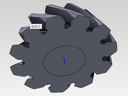

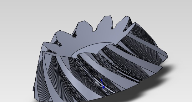

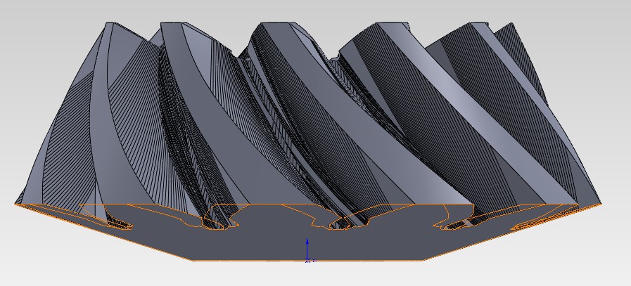

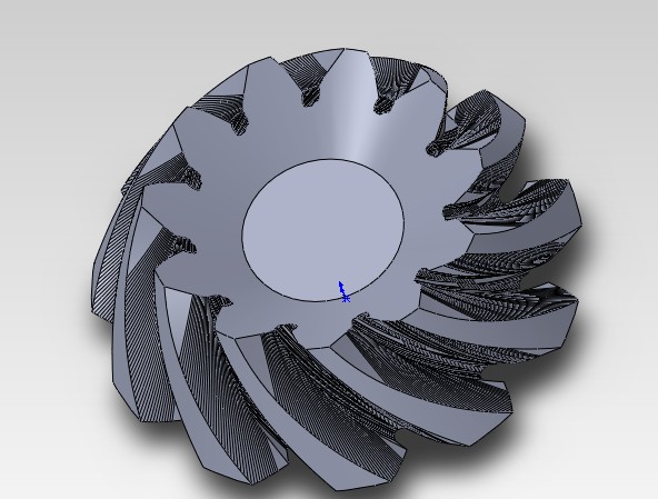

弧齿锥齿轮小轮程序调试的我都快崩溃了!参数关系弄得我头都爆了!不过还是有些参数有问题!不过表面上看着有那么点像模像样了!发个帖求大神各种指点!
零件12.PDF (1.85 MB, 下载次数: 64)
PS:那个齿轮内外齿底高度差是我偷工减料所致!额!调程序不想等运行太久!

 楼主| 发表于 2012-11-19 11:03 | 显示全部楼层
这神奇的网络有问题!就在这里多废话一句啊, PDF文件是三维的!如果您看不了不是我忽悠您!安装Adobe Reader 就可以看到了!Adobe Reader XI无压力!

发表于 2012-11-19 20:35 | 显示全部楼层
弧齿锥齿轮总是成对使用的,把有关参数及成对的齿轮模型发上来才好评说,才能找到进一步提高的办法呢。
所以还是希望看到实体模型,为何齿根几乎成烂根的了呢?
三锥的PDF文件一般用鼠标的左键进行旋转,可以看到各部分的齿面及结构情况。
走出这一步还是很不简单的,把实际生产的东西全部用虚拟的模型做出来,本身就是一种挑战。有志者事竟成。
 楼主| 发表于 2012-11-19 22:09 | 显示全部楼层
所 ...
嗯嗯!受教了!对小齿轮的加工方式还有些地方不是很清楚!我也觉得不对劲!接下来找找原因!等全部弄好了再发模型。
发表于 2012-11-20 13:32 | 显示全部楼层
图中阴影部分是接触区么,貌似有边缘接触啊
 楼主| 发表于 2012-11-20 14:50 | 显示全部楼层
不是接触区!好像是solidworks自己弄出来的阴影!这个模型还有错误!只是大体上是这个样子!呵呵!
